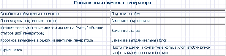

Добавлено спустя 8 минут 56 секунд:
Размер файла: 144.29 KB
Просмотрено: 184 раз(а)
