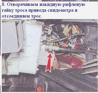

андрейченс писал(а): при разборке отскочил трос спидометра
Как это "отскочил"? Там накидная гайка с мелкой резьбой прикручивает трос с 4-хгранным концевиком к спидаку.
| Скрнинчик.jpg |

Может у тросика уже были слизаны грани,и после установки в спидометр,тросик крутится, а приводная шестерня самого спидометра нет. Может быть необходимо со стороны коробки передач также открутить закрутить крепление тросика.
