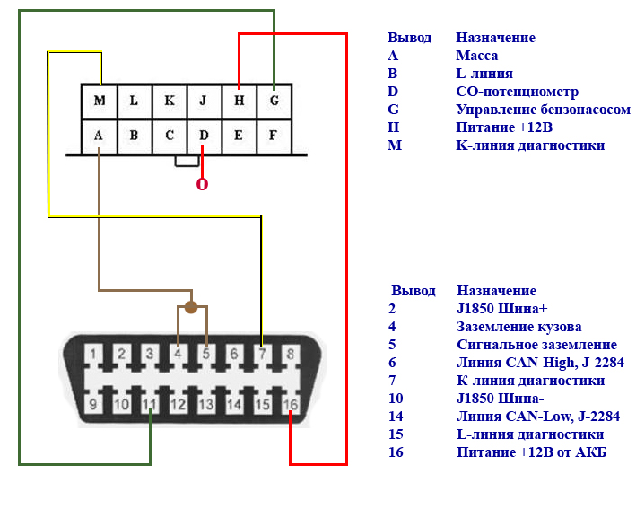

Рена
Сообщения: 8193
Сообщения: 47315
Рена писал(а):для наглядности переделка gm-12 в obd-2.
G c 11-м забыл соединить.
rg-45

Рена
Сообщения: 8193
т808 писал(а):Рена писал(а):для наглядности переделка gm-12 в obd-2.
А 11 точно выведен под управление бензонасосом, в каких машинах?
Везде пишут что контакт 1, 8, 9, 11, 12, 13 (определяются производителем), каким производителем и для чего не сказано.
пысы
Поправил схему подключения.
