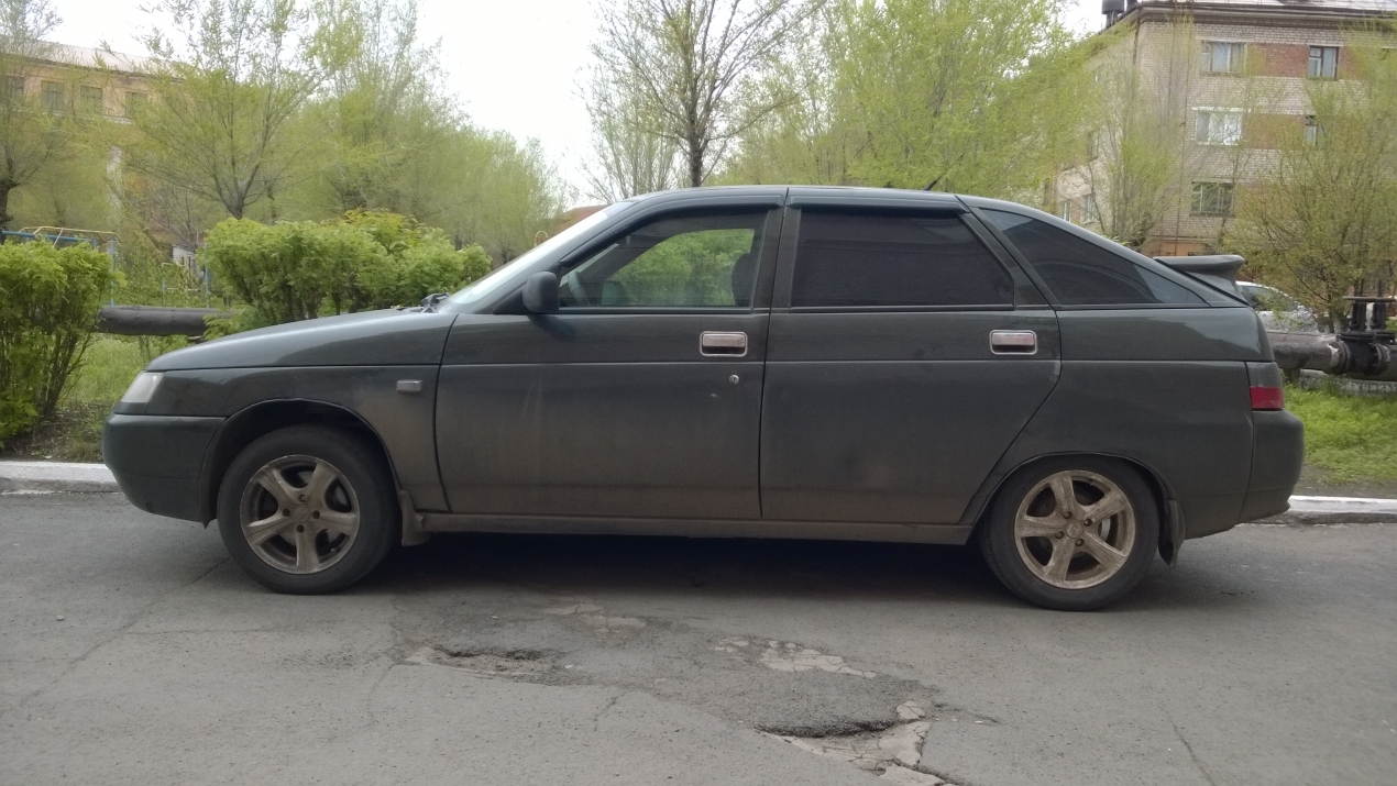

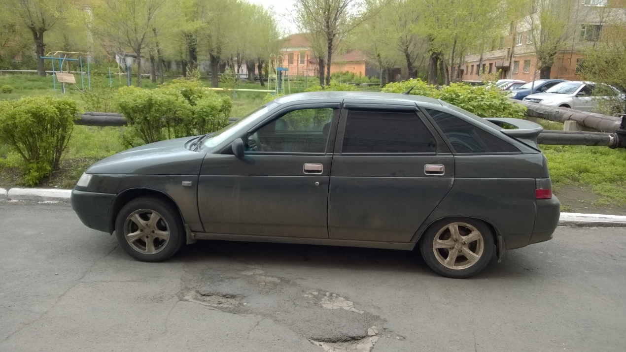

Всем доброго времени суток! Хочу занизить переднюю часть авто. Раньше у меня сзади стояли домики и машина смотрелась гармонично. Я решил их убрать. Получился зад слишком низко. Я поменял задние стойки и пружины на новые "SS20 Стандарт", машина приподнялась сзади, т.е. сзади по высоте сейчас сток. Перед слишком задрат, мне это не нравится, хочу сделать его ниже. По уму, конечно же, нужно ставить заниженные короткоходные стойки и заниженные пружины. Но, т.к. совсем недавно (<1000 км) сменил патроны в стойках на Каябовские, а цена у них приличная и нравятся они мне, то хотелось бы как-нибудь поэкономнее сделать. Сейчас у меня сапоги и и пружины неведомо какие стоят, патроны KYB Excel-G, опоры SS20 Classic с сантиметровыми проставками (без проставок упираются в капот), в результате высота передка слишком большая. На фото хорошо видно. Вопрос: что получится, если я оставлю родные стойки, а пружины поставлю укороченные -50 мм, в частности "ФОБОС", машина ведь опустится? пружины ведь такой длины будут все равно жестко зажаты стойкой и опорой, не будут вылетать?

Дружище Ты не по аркам смотри, а по порогам. Пороги параллельно дороге. Или хочешь получить смешной скребок?

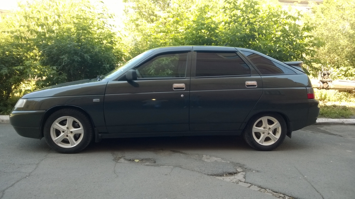

za_k_on красавчик! Хорошо написал, наглядно показал. Шпильки пилил на опоре, стала верхняя чашка опоры стала упираться в капот, хз почему, машина не битая, жестянщики проверяли. Пришлось вернуть обратно проставки. На SS20 Classic пружинная чашка - вместе с опорой, так что никаких шайб туда не подложить. Если 08 пружины просто мягче, то мне так не нравится. Мне понравилось, как сидит перед авто на первой фотке. Если я вперед себе поставлю Фобос -50, будет так же с каябовскими амортами? Выходил сейчас с рулеткой к машине и замерял: Спереди от порога до асфальта 22 см, сзади 21. А у других авто наоборот, насколько я знаю, перед чуть ниже зада. Да и дыра эта, между колесом передним и крылом, что голова пролезает, аж бесит
dementr13
В общем, я все-таки решил поставить пружины укороченные и пришел к тому, чего хотел. Результат на фото. Как раз то, чего я добивался. Высота норм, рулится почти так же, по трассе гораздо устойчивее. Конфигурация: Зад - СС20 Стандарт + пружины СС20 Classic. Перед - сапоги ХЗ какие, с виду сток. Патроны KYB Excel G, опоры SS20 classic с проставками, пружины Фобос -50
