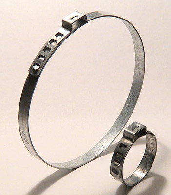

V010 писал(а):Как их "замкнуть" без спецклещей?
прошлый раз замыкал обычными клещами.В этот раз отец их куда-то дел,смыкал туповатыми кусачками,потом маленькими клещами,когда уже губки налезли. Хомуты у меня такие были

Лысик писал(а):Хомуты у меня такие были
Это не сток.
V010 видимо про такие спрашивает:

т808 писал(а):Это не сток.
ага..это из комплекта GKN.У SKF в комплекте со шрусом такие же.

Такие хомуты всегда ставил, с ними проблем не было, но в этот раз не нашел в продаже(
Да, такие как на фото

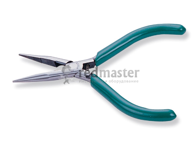

есть еще тонкогубцы,но не уверен,что ими получится нормально подцепить и стянуть..надо самому поручкать такой хомут.

есть еще тонкогубцы
Пробовал - не получается(
Сообщения: 42076
ино все на таких.
да, но эти лучше.
сток на мягкие пыльники катит.
а вот если пыльник полиуретан то сток уже не так эффективен.

Dranik писал(а):да, но эти лучше.
Я не спорю,что эти лучше,а отметил лишь то,что
V010 купил сток,а для застегивания его,или этих т.н. ИНО хомутов нужен разный инструмент.
Замечу,что эти ИНО отлично зажимаются обычными столярными клещами,которыми гвозди вытаскивают.

) в дальнейшем ставить хомуты как на фото
Лысик. Устанавливаются проще, держат хорошо.

V010 писал(а):Я все же буду (если найду ) в дальнейшем ставить хомуты как на фото Лысик. Устанавливаются проще, держат хорошо.
отдельно именно немецкие не купишь, а вот в комплекте с пыльниками они есть,
номер для заказа 300355.
Покупал отдельно пару раз, но сейчас таких нет. Есть похожие, но качество не внушает доверия(
