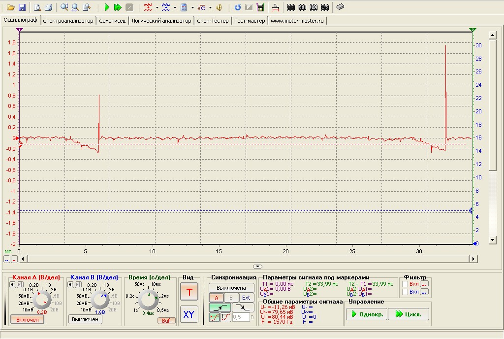

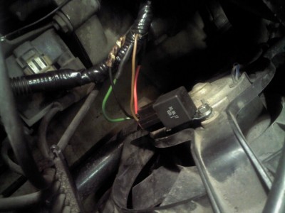

Дело было вечером, делать было нечего... Smile
В прошлую пятницу чой-та взгрустнулось и я решил найти себе занятие.
Взял и установил себе релюху в питалово МЗ... lol1 Smile
Не то, чтобы мой мотор сильно нуждался в улучшении какчества питания МЗ, просто прикола ради и чтоб в теме присутствовал альтернативный способ... с картинками... да простит меня ТС. Pardon
Сиё действо с перекурами и пивасом заняло у меня пару часов.
Суть: возле МЗ разорвал провод питания оного (голубой с красной полосой, приходит на пин "D" разъёма МЗ), тот конец "оборвыша", который идёт из ЧЯ подключил к обмотке реле, коричневый провод (см. фотки ниже), пин 86 (второй её вывод, есно, подключил к массе, чёрный провод, пин 85); к одному из нормально разомкнутых контактов реле (пин 30) подключил через предохранитель "+" прямо с аккума, второй контакт реле (пин 87, зелёный провод) подключил ко второму концу "оборвыша", т.е. к тому, который уходит на МЗ.
Результат того, что получилось на фотках ниже:
Итог? Да собсна, как и ожидалось... Покатался, "пожамкал" мотор на разных режимах и... и ничего... как было, так и осталось. Что холостые, что под нагрузкой, что под отсечку. Да и расход мгновенный по БК не изменился. Средний ещё будем "пацматреть".
Хотя по осциллке итоговый резалт ничуть не хуже, а то дак и лучше, чем у ТСа, т.е. "провал" не превышает 0,3 вольт.
Теперь буду ездить гордый от сознания того, что у меня "правильная", без провалов осциллка. facepalm lol1

d.dmitry
Осцилка у тебя непонятная, 1.8вольт. Напряжение бортовой сети должно же быть.
d.dmitry, чего непонятного то? wwow
Ты то хоть не чуди. facepalm
Вход закрытый, посему ты и не видишь бортовой напруги (т.е. постоянки), а только пульсации (это для того, что бы иметь возможность развернуть их в деталях), цена деления - 0,2 вольта... Специально же бар настроек осцика оставил.
d.dmitry
Мне проще мерять "стандартно" простым самописцем, не заморачиваюсь хитрыми настройками.
Диско1 у меня, у него нет извращений с барами двухстрелочными как на диско2.
МаксимS
"стандартно" по информативности никакое ввиду конечной разрядности АЦП осц и следующих из этого артефактов оцифровки Smile
А с закрытым входом - в самый раз, потому как постоянная составляющая в данном случае интереса не представляет
Последний раз редактировалось: МаксимS (28 Августа 2017 12:48), всего редактировалось 1 раз
d.dmitry, это осциллка именно с DISco-1, с последней возможной для этого "железа" версией прошивки и ПО. Wink
На Диско-2 тип входа (закрытый/открытый) выбирается на баре, виртуалными кнопками, а у нас с тобой "живыми" переключателями с боков.
Кроме того, на Диско-раз пределы от 5-ти вольт/деление и выше не активны (см. осциллку), т.е. предел по входу 20 вольт, дальше уже делитель нужен. На Диско-два предел уже 200 вольт и от 5-ти вольт всё активно.
Ага... Давай, попробуй развернуть там в деталях пульсации с уровнем 0,3 вольта и длительностью 3 мс. Wink
d.dmitry
Понял, я те переключатели на корпусе замотал изолентой в одно положение стандартное, а то пару раз случайно переключались - мешали.
Это у тебя значит версия проги которая диско2 подтерживает, мне не понравились эти. Я пользуюсь последней чисто диско1 вариант, 3.05 https://yadi.sk/d/zz3Jhw9x3MP3PF

Я такие мелкие пульсации на 14 вольтах не отслеживал ниразу. Обычно до 5 вольт мелочь смотрел, хватает стандарта, у дпдз например.
Не понял... Что значит "одно положение стандартное"? Они вроде как оба стандартные... для любого осцилла обязательно наличие обоих входов для контроля сигналов как с постоянной составляющей (открытый вход), так и только переменных сигналов (закрытый вход) Pardon
Ну... панятна. Тут такое не катит, тут тёрки за более "высокие материи", тут за каждую десятку вольта "бодаемся". Smile facepalm
d.dmitry
На открытый вход зафиксировал изолентой кнопки Smile

cnubcnik
Реле должно обязательно быть с помехозащитным резистором?
cnubcnik, нет, я поставил самое, что ни на есть обыкновенное 4-х контактное реле без всяких резисторов и диодов.
