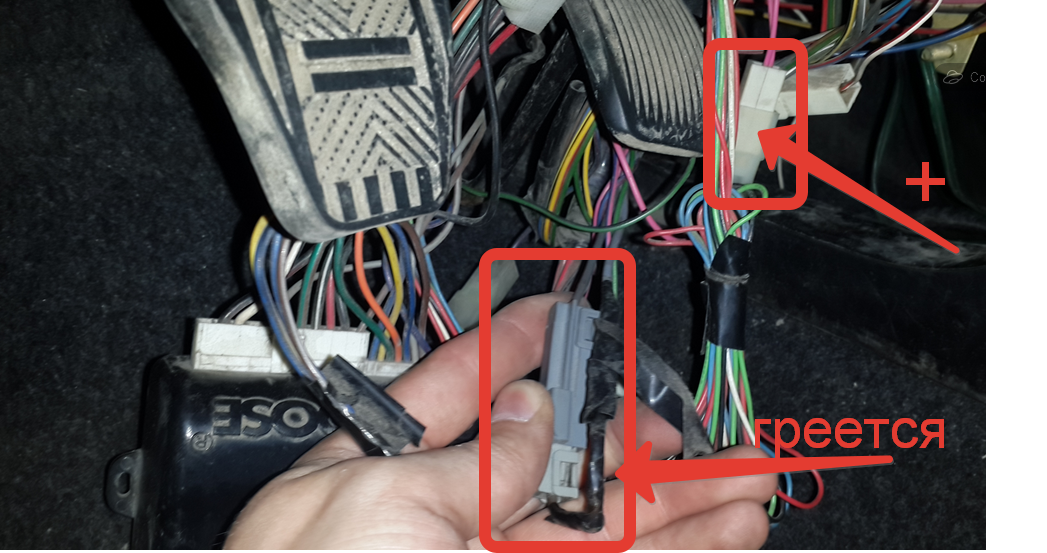

Всем привет.
Вопрос по сабжу, греется провод похоже на бензонасос.
Я так понимаю который идет на реле.
Это вообще нормально или нет?
Палец не держит.
Сильно греется ближе к контактной колодке (к разьему на защелке).

Ребята, нигде не могу найти нормальную схему цепи бензонасоса .
Контроллер bosh.
Может кто кинет ссылку.
И ещё : определил что розовый провод идет на + бензонасоса.
непонятно что за серый провод который греется.

gadgik
Сообщения: 790
Откуда: Волжский,Волгоградская обл
Авто: Ваз 21103 1.5 V16 2003г, Я5.1.2
Скрутку нужно проверить и перемотать заново(пропаять)!

владмир
Сообщения: 106
Откуда: челябинск
Авто: 2112 1,5 16v 2001г
Overline писал(а):И ещё : определил что розовый провод идет на + бензонасоса.
Серый который греется +бензонасоса.Надо сделать хороший контакт,чтоб не грелся.А розовый это с датчика уровня топлива.

za_k_on
Сообщения: 14959
Авто: 2109->2112->2xCivic
Overline писал(а):Всмысле ?
Ничего не греется больше
Я на всякий случай. Немного поторопился с выхлопом и у меня сгорела пластиковая втулка, в которой держится ручка кпп. Если бы был рядом провод - он бы тоже скорел.
А по теме тебе всё уже сказали. Греться провод может только в одном случае: Ток, который по нему протекает превышает максимально допустимый для этого сечения.
А это уже означает, что в скрутке и клемме - фиговый контакт.

Всем спасибо.
Все так и было, видимо ломастера отключив сигнализацию, смотали скрутку на "сопли", все это так смачно окислилось и жутко грелось.
Каким то чудом не загорелся..... изолента и изоляция провода сгорела и просто раскрошилась.
