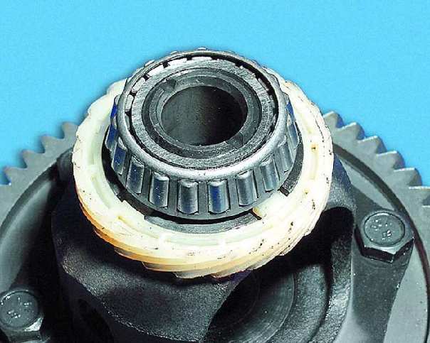

Кольца однозначно правильно. Это легко проверить не снимая с вала, включая передачи скользящей муфтой. Последнее на что осталось грешить это на скользящую муфту синхронизатора 1-2 передачи. Но толщину я "Фома неверующий" замерил при установке. Менял все подшипники, включая дифференциальные. Может не достаточно обсадил подшипник. Такое ощущение, что он упирается в приливы пластиковой шестерни спидометра.

Sputnik 08 писал(а): Менял все подшипники, включая дифференциальные. Может не достаточно обсадил подшипник.
там надо натяг подшипников выставлять, подбирая шайбу под обойму подшипника.
А когда вращаешь на разобранной кпп шестерни передач, все по отдельности крутятся? Или же какая то тянет за собой весь вал?

Буду перебирать вал. Верну свою скользящую муфту. Посмотрю. Отпишусь. Проблема то где-то на поверности. Просто запарился и взгляд замыленный.
Добавлено спустя 5 минут 20 секунд:
К предыдущему сообщению - фото. Шестерни вращаются плотно но без задиров и не тащят за собой соседей. С блокирующими кольцами то же нормально. Перед установкой валов устанавливал диф, закрывал крышку, прокручивал 3 гайки, проверял. Вращается свободно, но без люфта.
