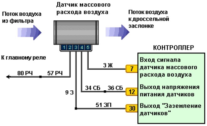

Рена
Сообщения: 8190
Ведерко с болтами писал(а):
измерял на фишке, подключенной к датчику. красный щуп на желтый провод, черный на минус аккума.
Надо измерять на фишке 5,3 контакты. 5-й жёлтый
Ведерко с болтами писал(а): ДК - это же лямбда?
Она самая.
