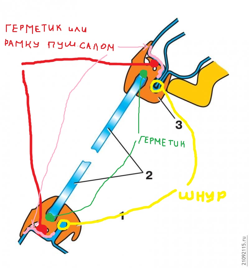

если у Тебя резинка снята,скинь сюда же фото в профиль,я часам к 14 зайду с компа и покажу куда наносить.
Вклеивать стекло в резинку желательно..я уже писал выше,с новой резинкой у меня потекло именно между ними,а не между кузовом и резинкой.
Шнур мы использовали резиновый 4-5мм в диаметре.Один раз его не нашли,вставляли капроновую веревку аналогичного диаметра.

pva78
| db4801a75a7e07533b5e472fd2fc9f1d.jpg |
101.54 KB |
273 раз(а) |
pva78
На форуме 10 лет
Сообщения: 80
Авто: ВАЗ 2109 инжектор, Datsun ON-DO
Лысик
Спасибо!
Фотки сделал, но выложить не успел (с телефона нельзя, слишком большие). Из вашего рисунка все ясно.
