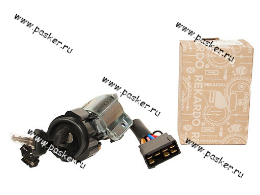

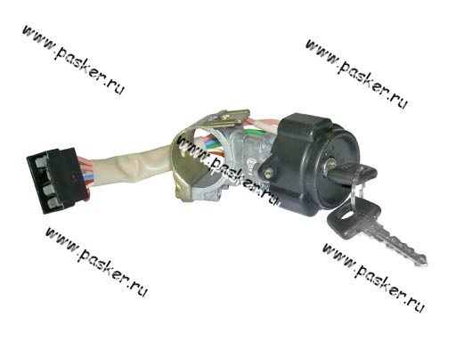

Вот здесь видно этот разъем, но какую он выполняет функцию не могу понять.
Замок зажигания 2108-99,ОКА,Таврия "Рекардо":
Замок зажигания 2110 с реле блокировки стартера Калуга (27.3704):
Реле блокировки в упор не вижу на картинке.
Замок зажигания 2110 с подсветкой ДААЗ нового образца:

Макс, в этих пределах он стОит в запчастях, а на сайте, откуда картинки цена по порядку: 220руб., 320руб. и 450 руб.
В общем, наверное не буду заморачиваться, возьму или ДААЗ или Калужский.
