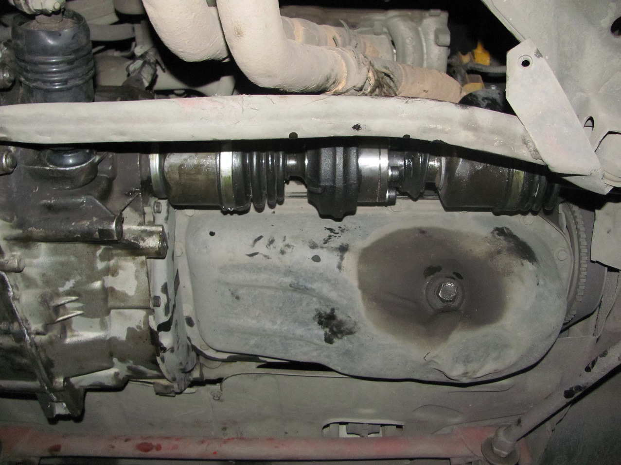

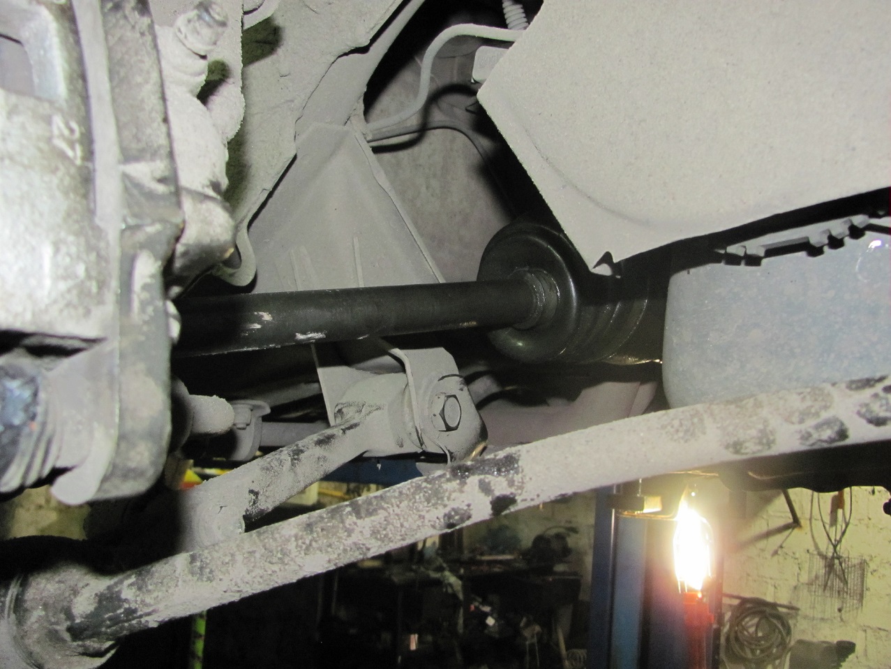

Короче на горячую тоже люфтит. и заметил новый сальник уже течет. как я понимаю от этого люфта, сальник просто не может уплотнится. запасся кольцами. На днях опять вскрывать буду.
Добавлено спустя 13 минут 45 секунд:
Вот еще вопрос: Поставил чудо штуку "Пром вал". Теперь с правой стороны левый короткий привод. И вот что интересное произошло. Дня через 4 после установки заглянул под машину и заметил что на этом правом приводе оба (ВН и НАР) пыльника провернуло и закрутило в какашку. Хомуты наместе. Но замочки смотрели в разные стороны. При монтаже поставили их вряд. Пыльники поправил, но так и не понял как это случилось.
На фото пыльники сразу после монтажа.
| IMG_8612.jpg |
337.11 KB |
206 раз(а) |
| IMG_8611.jpg |
390.53 KB |
164 раз(а) |
Сообщения: 10186
Откуда: Тульская область
Авто: Passat B5 1.8T AEB
Volk-novoch писал(а):оба (ВН и НАР) пыльника провернуло и закрутило в какашку
Или пыльники за что-то цепляются, или буксует какой-то шрус.

-Viewer- писал(а):Volk-novoch писал(а):оба (ВН и НАР) пыльника провернуло и закрутило в какашку
ну ладно внутрений цепануть мог. но наружний. а еслиб на шлицах провернулся бы то наверно слизаловы в 0
