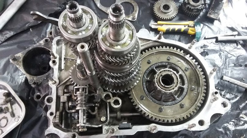

при кап ремоне двс решил поменять подшипники кпп. было этим летом. Заменил первичку и вторичку ( 4 подшипника). при разборе кпп 5-ой передачи сломал игольчатый и синхронизатор, что в свою очередь было заменено. Гул остался.
Добавлено спустя 11 минут 20 секунд:
масло налито выше максимума. На сколько я понимаю, вращение двс передает крутящий момент на первичный вал, а он в свою очередь на вторичный. На нейтралке крутятся два вала полюбому. на этих валах шестерни, когда включается передача, шестерни передают момент вращения на этот, бублик короче, хз как называется, он установлен на подшипниках. Проблема на ХХ и на нейтралке, значит мы имеем подшипники первички и вторички, и шестерни.
но я не понимаю как шестерни могут издавать гул. Просто не разу не сталкивался с этим.

Лысик
Сообщения: 12146
iliya1546 писал(а):На нейтралке крутятся два вала полюбому
хм..первичный же только!если машина конечно на месте стоит.
iliya1546 писал(а):бублик короче, хз как называется, он установлен на подшипниках.
главная пара в сборе с дифференциалом.
iliya1546 писал(а):Проблема на ХХ и на нейтралке, значит мы имеем подшипники первички
iliya1546 писал(а):но я не понимаю как шестерни могут издавать гул
легко!ненадлежащая обработка поверхностей трения,несоосность валов,вот и гул..но это в движении.
iliya1546 писал(а):на этих валах шестерни, когда включается передача, шестерни передают момент вращения на этот, бублик короче
я не разбирал конечно сам кпп,лишь разную литературу читал,но вторичный вал с этим,как ты его назвал бубликом,связан постоянно,а как он будет вращаться,зависит как раз от выбранной передачи,муфты которых меняют свое положение.
