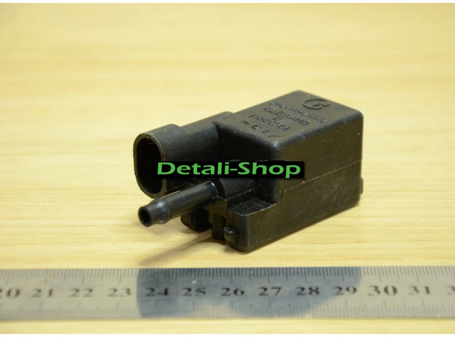

Как проверить работу клапана адсорбера Ваз 10 1.6.8кл. стоит утес 2112-1164200-02. Снял его ртом сильно продуваю идет воздух из другого выхода.. Затыкаю выходное отв. и не идет. По инету почитал так и не нашел как коротко и ясно проверить рабочий или нет. Стекотания от него не слышал.

Прогреваешь машину (градусов 40-50 хватит). Открываешь капот, движок не глушишь, прикладываешь палец к клапану и поддаешь газку (делаешь прогазовку). Если клапан исправный, то должен клацать, что ты почувствуешь рукой. По моему он не должен продуваться.

alex418 писал(а):Как проверить работу клапана адсорбера Ваз 10 1.6.8кл. стоит утес 2112-1164200-02. Снял его ртом сильно продуваю идет воздух из другого выхода.. Затыкаю выходное отв. и не идет. По инету почитал так и не нашел как коротко и ясно проверить рабочий или нет. Стекотания от него не слышал.
попробуй отсосать у верхнего штуцера клапана. если не даст значит закрыт. тогда надо 12-ть вольт на обмотку катушки подать. если возбудившись он даст отсосать значит полностью исправен. он еще при этом постукивать будет.

Неподключенный клапан не продувается, должен закрываться герметично. Если продувается-значит клапан засорён и в движок подсасывается неучтенный ДМРВ воздух.

Олег, подскажите:проверял реле адсорбера напрямую от аккум. щелкает. Без питания, если дуть в трубку реле кот.идет на ресивер воздух проходит, а наоборот в трубку к кот. бак присоединен нет. Должно так быть? А при подаче напряжения клапан открывается и воздух спокойно проходит через трубку на кот. бак. Значит может и должно так быть?

Спасибо за ссылку, читал ее. Но у меня в одну сторону продувается, в другую нет, только при подключении питания.
клапан другой немного:
