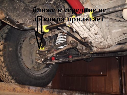

На выходных менял штаны, столкнулся с некоторыми сложностями
1. Пришлось снимать передний стабилизатор, читал в инете что многие без него снимают, но вообще без вариантов вытащить
2. старые вообще не выходили упирались в подвеску, в итоге согнул ломом, вытащил, новые поставил ничего не подгиная
По сборке 2 вопроса подскажите:
1. с одной стороны как бы не совсем плотно прилегает есть небольшой зазор, фотка не моя нашел в интернете, я подумал может есть различие левая правая? И еще гровера нужно было ставить которые крайние крепления или середина?
2. "Хомут", которым штаны крепятся к кузову его сильно затягивать? или нет?
Размер файла: 72.11 KB
Просмотрено: 538 раз(а)
S. Volk
снять не снимая стабилизатор - реально - все равно на выброс, а вот поставить - проблема)))
Стаб на место ставится очень интересно - домкратишь противоположную сторону машины - стаб с другой стороны садится на место, потом наоборот.
В принципе, кронштей должен быть плотно притянут к площадке рычага. Притягивать надо постепенно закручивая обе гайки и не допуская перекосов.
Есть ньюанс - кронштейн НЕ СИММЕТРИЧНЫЙ и ставится ТОЛЬКО в одном положении.
Выштамповка на кронштейне как бы садится на свое место на кромку площадки рычага.
Ты мог просто перепутать "перед-зад" кронштейна, вот потому на место он и не сел.
Гровера - желательно, но не критично.
После сборки - замажь резьбу автопластилином - в последующей разборке ооооочень легче будет. Это вообще ко всем резьбовым соединениям относится.
По хомуту - затягивать по желанию, не критично, все равно к коробке крепится а не к кузову.
У меня его вообще нет, поскольку глушак самодельно сваренный в связи с ГБО Wink

ставил без домкратов, завел одну сторону, потом монтировкой заводил другую, спасибо попробую на выходных перекинуть пластины
