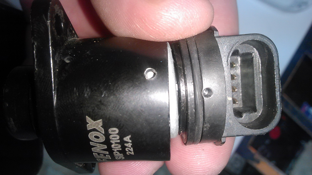

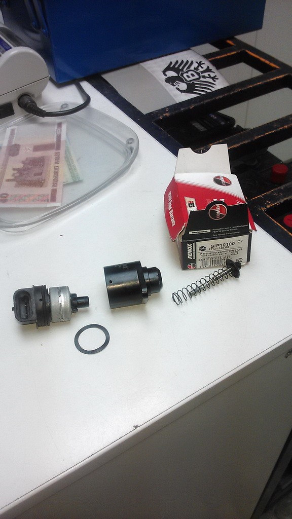

kenz
Доброго дня.
Самоустранившийся РХХ
Размер файла: 184.08 KB
Просмотрено: 215 раз(а)
Размер файла: 201.76 KB
Просмотрено: 219 раз(а)

Победитель Четверга а мы по накладной обратно на фирму отписали. Завтра передадим.
У нас беда в стране в том, что в добровольно принудительном порядке заставляют продавать отечественную продукцию. И совершенно без разницы, если она не становиться на свое место, или не подходит по параметрам (длина, ширина, высота). Вот такие пироги... Drinks or Beer
