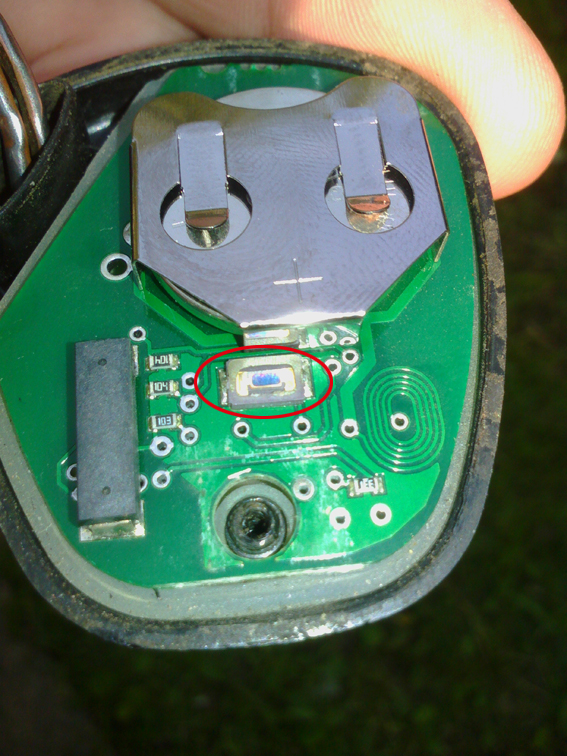

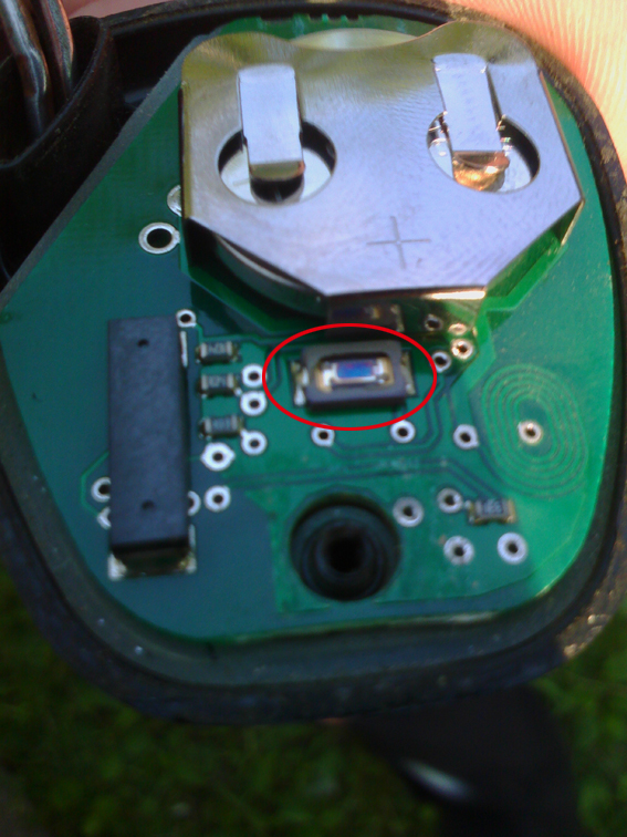

У друга первая Калина. Звонит сегодня и говорит, что машина не открывается с брелка. Приехал, с брелком понятно: почему-то развалился кварц (пластиковый SMD-компонент, на "спине" которого надпись "13.56" и значок синусоиды в квадрате).

Что же касается развалившегося кварца – достаточно быстро нагуглил несколько статей на эту тему. Сложилось впечатление, что для начинки калиновских ключей разрушение кварцевого резонатора – самая распространенная проблема после повреждения платы и/или пайки деталей на ней, из-за нагрузок на металлическую часть ключа.
Сходу в интернете такого кварца в SMD-корпусе не нашёл, только в HC-49SM, размеры которого вряд ли позволят впихнуть его в ключ.
Так что скорее всего предстоит покупка нового ключа, плюс осваивание процесса обучения иммо новому ключу.
P.S. Чуть позже скину фото поврежденного кварцевого резонатора

Вот, собственно, как выглядит поврежденный кварцевый резонатор на плате стандартного калиновского ключа. Телефон, что-то хреновенько снимать стал, но думаю, характер повреждений понятен.
Причём со слов товарища, никаких сверхусилий к корпусу ключа не прилагалось, больше того, его в обозримом прошлом даже не роняли.
