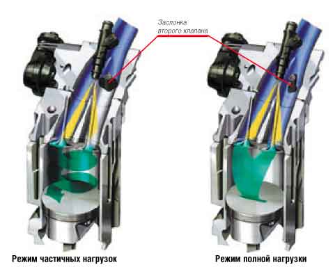

Аndroid писал(а):Всем привет. Проблема такая после замены воздушного фильтра машина стала больше кушать бензина. Связано ли это с воздушным фильтром? Ваз 21093 инжектор
Больше воздуха всасывает движок - больше бензина впрыскивается под это количество воздуха, эбу через дмрв это видит (и через дк если есть).
На некоторых ино в впуске перекрываются наполовину впускные трубы на цилиндры(меньше воздуха всасывает), для экономии при малом нажатии газу, twin port называется.
Twinport.jpg |
15.19 KB |
