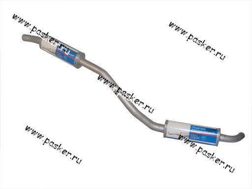

Купил новый глушитель новый "АвтоВАЗ" и резонатор новый с двумя банками, тоже "АвтоВАЗ". Сейчас у меня стоИт резонатор с одной банкой, вот решил попробовать резонатор с двумя банками, посмотрим, что из этого получится.
