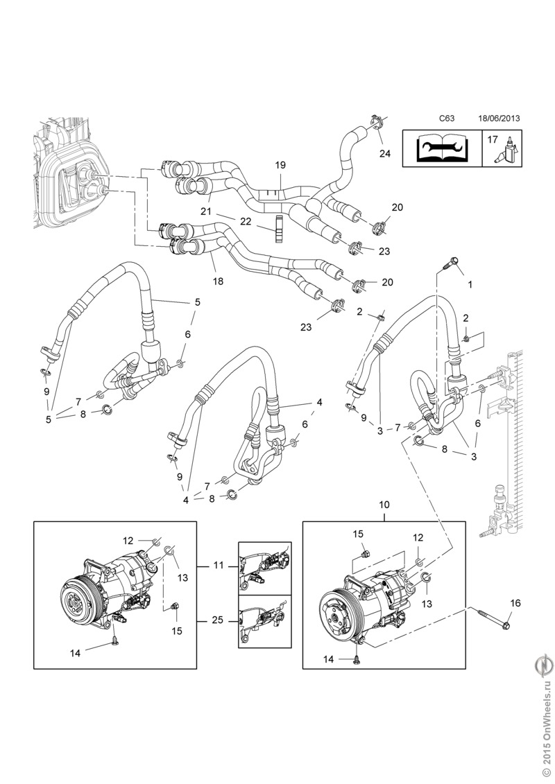

Цитата:Кстати, отличить тип компрессора (с электромагнитной муфтой или с перепускным клапаном) очень просто, во всяком случае на авто с двигателем 1,4Т. С электромагнитной муфтой шкив привода имеет 5 ручьев, с обычной муфтой и перепускным клапаном на шкиве 6 ручьев...
У детальки №10 шкивкрутиться всё время, а у детальки №11 или25 нет
