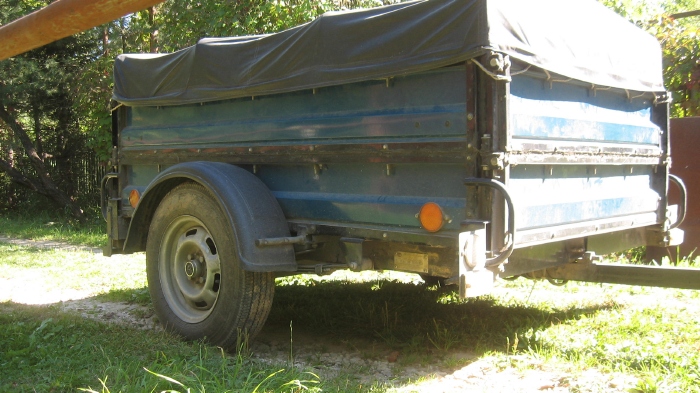

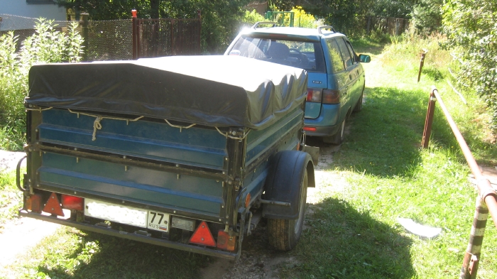

Я являюсь пользователем прицепа Крепыш 8213 уже более 13 лет.
В принципе, его работой я доволен, хотя и были претензии по амортизатору, тенту, фонарям, лакокрасочному покрытию металлопрофиля, металлическим отбойникам, ступичным подшипникам.
Прицеп я использую с ВАЗ 2111, на котором установлены колеса 175х70 R13. Езжу с прицепом ежегодно, но немного, общий пробег примерно 20000 км.

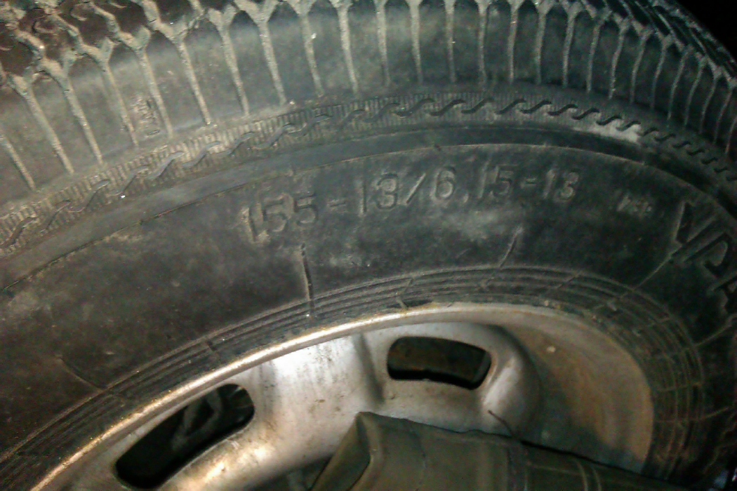

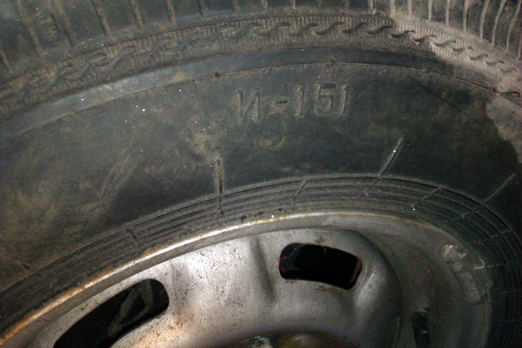

Хотел поменять шины профилактически, учитывая их возраст, чтобы они внезапно не разрушились в пути от старости, но подобных камерных шин, как были установлены на заводе,
- Уралшина И-151 155-13/6,15-13, в продаже нигде нет. Есть только камеры R13.

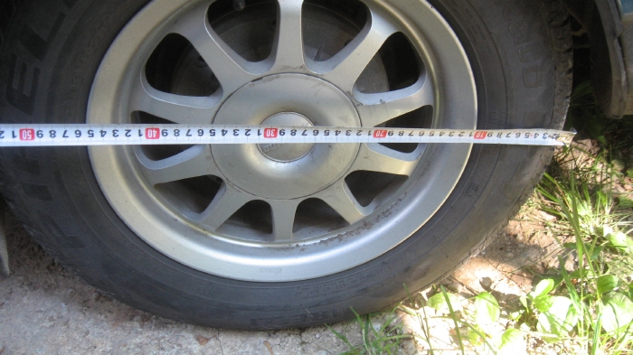

Померил диаметр колеса прицепа, - он оказался более 60 сантиметров, а у ВАЗ2111 – 56 сантиметров.
Получается, что не подходят ВАЗовские колеса для прицепа Крепыш с Уралшиновской резиной И-151 155-13/6,15-13, так как колеса ВАЗ2111 имеют меньший диаметр, и использовать запаску меньшего диаметра в случае прокола колеса прицепа, - не получится.
