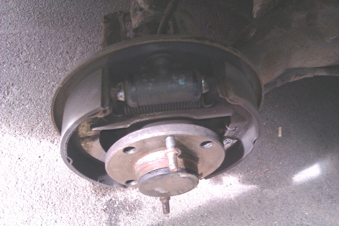

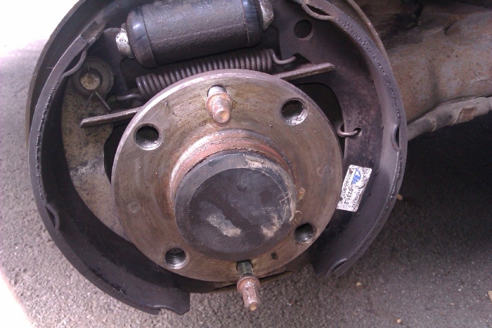

А что скажете насчет толщины накладок моих задних тормозных колодок? Пора уже менять или можно еще поездить какое-то время?

1973qwert

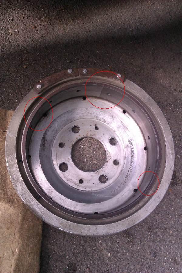

Новые.сбоку. уверен что пятно контакта не больше пятирублевой монеты и в одном лишь месте
Барабаны вообще охуи...ые походу. Даже усилены в месте разреза чугунной вставки. Первый раз такое вижу. Даже на москвиче1968 года барабаны были литые.

Ну ладно, если вы так считаете, колодки куплю новые. Но на ТО полгода назад тормозные усилия, на задней оси были в норме, следовательно и пятно контакта там нормальное. И когда меняли мне барабаны год назад, сказали, что колодки менять еще рано. К чему относится сбоку - не понял.
Прилипли они к барабану по всей плоскости и в двух местах, след виден на фотках, при чем тут контакт в 5 рублей и в одном месте?

Нафига? wwow Колодки действительно как новые, без дураков.

Зря ты так. Я конечно допускаю что это фотошоп. Но чугунное кольцо имеет разрез и неудивлюсь если с двух сторон. Грузики эти там не от хорошего качества призводства,поставили.и вообще вид у барабана как будто ему десять лет активной эксплуатации.
я конечно слеповат маленько, но разреза не вижу Pardon
а те следы на рабочей поверхности, дк это следы от прихвата колодок.
По внешнему виду и колодки и барабаны новые, им еще катать и катать.

Не может там быть кольца разрезного
1973qwert
ну да вроде как следы ржавчины. на планшете толком не разберешь что за полоса. виноват исправлюсь. Smile

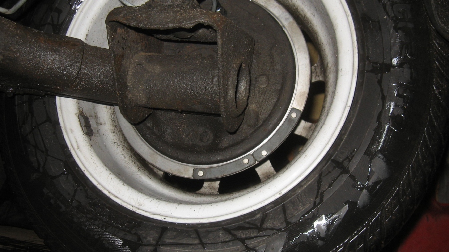

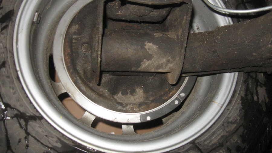

Уточнил у них насчет конструкции и этих накладок, - сказали, что барабаны у них биметаллические вентилируемые, поверхность чугунная изнутри хонингованная, т.е. почти полированная и когда колодки очень хорошо притерлись, то могут на ручнике прилипать в том числе и по этой причине. Накладки они ставят изнутри для устранения дисбаланса, так как перед продажей каждый барабан проверяется на балансировку, в отличие от стоковых, потому что идеальных барабанов обычно не бывает, так как они литые, наружняя поверхность чугунины в месте сопряжения с алюминием для лучшего сцепления(чтобы не провернулись), - необработанная, что и приводит к дисбалансу.
