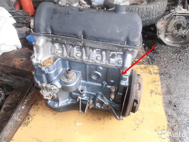

Всем привет. Подскажите. Ваз 2104. Подтекает из под прокладки ГБЦ( мое мнение) не знаю масло или тосол, стекает прямо на соединение с коробкой. Пробег около 100 т.км. Вопрос: Можно ли подтянуть болты ГБЦ или менять прокладку? Ваше мнение. Заранее спасибо. Двигатель работает нормально. Свечи в отл. сост. На фото. стрелкой показано предположительное место течи( оно в масле). Фото взято из интернета для указания места течи.

А до этого проводили какие-либо работы на двигателе и в частности на узле сопряжения блок-ГБЦ?

А не может это быть потеками из заправочной горловины? Обычно вокруг нее пятно масляного выпара.
Движок не перегревали?

Ну так пощупай, что течёт. Масло или тосол. Масло от тосола можно отличить же. Надо узнать, что течёт
Добавлено спустя 1 минуту 49 секунд:
Тосол и масло по уровню?? Не уходят?? Может это тормазуха

Уровни нормальные, масло чуть добавлял. От горловины далеко.

Проверь наличие подтёков масла по задней стенке ГБЦ и блока .
Скорее всего течёт масло из под клапанной крышки и растекается по ступеньке (прокладке) ГБЦ - блок .
alex418 писал(а): ничего не делал.
Сними клапанную крышку , проверь на ней привалочную плоскость (часто перетягивают по шпилькам ) , замени прокладку ... бери резино-пробковую .

alex418 писал(а):не знаю масло или тосол,
На вкус попробуй- тосол сладкий- это не шутка, сам так проверяю.

Я свою покупал точь с такой же течью. Замена прокладки исправила ситуацию.

Да нет, все смотрел, прокладка ГБЦ сопливит. Так стоит ее подтягивать или сразу замена.

Поменять, на которую тебе советовали

Есть в природе "кривой" ключ для протяжки ГБЦ не снимая распредвала.
Только головки болтов ГБЦ бывают двух размеров, не ошибиться при покупке.

А что за 2 размеров, можно изложить?

на 19 - старого образца, на 13 - нового

S. Volk писал(а):на 19 - старого образца, на 13 - нового
Спасибо, у меня наверно 19 машина 96 г. Не знаю, даст ли протяжка результат.

АРКАША писал(а):Проверь наличие подтёков масла по задней стенке ГБЦ и блока .
вытри всё тряпкой и посмотри откуда течёт. иначе гадать будешь ещё 100 лет

alex418 писал(а):Всем привет. Подскажите. Ваз 2104. Подтекает из под прокладки ГБЦ( мое мнение) не знаю масло или тосол, стекает прямо на соединение с коробкой. Пробег около 100 т.км. Вопрос: Можно ли подтянуть болты ГБЦ или менять прокладку? Ваше мнение. Заранее спасибо. Двигатель работает нормально. Свечи в отл. сост. На фото. стрелкой показано предположительное место течи( оно в масле). Фото взято из интернета для указания места течи.
У меня такое было где то при пробеге 65тыс.км, поменял прокладку на victor reins ( с герметиком) и проблема ушла.
Нового на12 ключ надо, одноразовые болты, летом на своей семёрке гбц снимал, заменил на старые многоразовые на 19.
Добавлено спустя 6 минут 28 секунд:
alex418 Без разборки. Обезжирь очистителем карбюратора, и хорошо обмажь 15см стыка герметиком Абро999 серый, дай сутки застыть. Нафиг мотор разбирать, я так у 16кл калины течь масла в колодцы 2 свечей остановил, 2 года ездил и продал.

Может и на 12 ))) Запамятовал )))
Я нового оставил. На мой взгляд предпочтительней, поскольку работают на динамической деформации - постоянный прижим обеспечивают.
А чтоб не срывать грани, и головки не раскалывать - прежде чем откручивать - надо маленьким молоточком, килограмма эдак на два, через проставочку хрястнуть по головкам болтов - осадить их...
ЗЫ: когда первый раз двиг половинил, я этого не знал... Сломал три головки напрочь, и грани на болтах слизал
