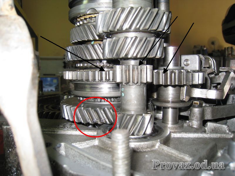

Попробую помочь. В принципе с такой неисправностью можно ездить, ничего страшного нет. Но ваша проблема в неправильной эсплуатации мкпп. Заднюю передачу надо включать на полностью остановившемся автомобиле, при оборотах двигателя не выше 1000, иначе происходит удар по зубьям шестерен соответственно: вал-шестерня или шестерня-венц муфты синхронизатора 1-й 2-й передачи. На фото стрелками обозначены места контакта поломки или задиров зубьев. Устраняется заменой неисправных деталей, как правило это: шестерня заднего хода, первичный вал, и венец скользящей муфты 1-й 2-й передачи.

Сегодня устранили подобную проблему. Вот фото первичного вала с выкрашенными зубьями. Кстати, решение проблемы заняло всего 2,5 часа. Что там делать 2 дня?
