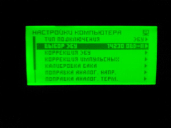

а через бортовой комп. орион бк-16 когда выставляю автоопределение ЭБУ определяет совсем не то который стоит,а если выставляю ЭБУ ителма тот который стоит,то комп почему тормозит и зависает.
| 81Y3Toqtrjs.jpg |
а вот с этим не глючит комп. |
