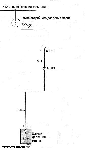

Корректно не корректно ,но до вашего вмешательства всё работало.Не корректно такие вопросы задавать "может кто встречался с таким".Эти дефекты логике не поддаются,это "химия",и если вы инженер хоть и не профильный,то разберётесь.Цепь от лампы давления простая.Плюс через лампу на корпус через датчик,давление появилось датчик разомкнул цепь.Почему горит в пол накала хотя бы определите.Схемы есть ,что мешает?А так что бы сразу ответить -это к экстрасенсам.[/img]

Схема цепи.
Описание: Ну вот.Осталось выяснить откуда + на лампе при выкл. зажигании.Цепь от датчика проверить путём сеятия клеммы с датчика(лампа погаснет).И выяснить почему нет + на лампе при вкл. зажигании.

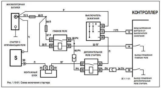

Описание: Схема вкл. стартера21214.
Размер файла: 32,72 KB
Просмотрено: 580 раз(а)

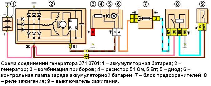

При попадании тосола в генератор,проблема будет в генераторе и не более того.Вот пожалуйста.
Описание: Схема вкл.генератора 21214

По причинам от меня независящим забираю апарат только завтра, ее сделали, электрик сказал следующее: из патрубка подтекал тосол на гену, в результате пробило мост, ну и другие прелести тосола в генераторе, через мост шило на приборку ненужный +, отгорел провод стартера, да провод гены был не в лучшем состоянии, провода заменили, гену заменли, в результате все работает
