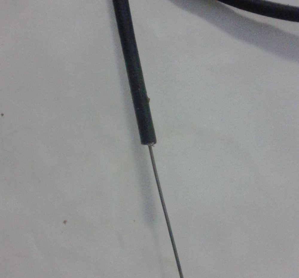

Оборвался трос капота. Обрыв под капотом так что из салона открыть не получится.
Как открыть я уже прочитал - отогнуть край капота и прутом отогнуть ушко прожины замка.
А вот насчет установки хотел спросить, есть ли там какие-то тонкости. Нужно ли как-то особо регулировать натяжение троса чтобы замок нормально закрывался? Например на старом тросе у меня однажды перестался закрываться капот т.к. он чуть ослаб и пружина встала ровно посередине отверстия.
И еще один момент смущает - на новом тросе со стороны которая заходит в салон нет колпачка (см. фото). Это так и должно быть? Или колпачок там все-таки нужен?

Итак, не дожидаясь ответов новый трос я установил. Наконечник на том конце который идет в салон действительно нужен иначе ничего просто не будет работать. Взял от старого и еще шайбу подожил, получилось хорошо.
