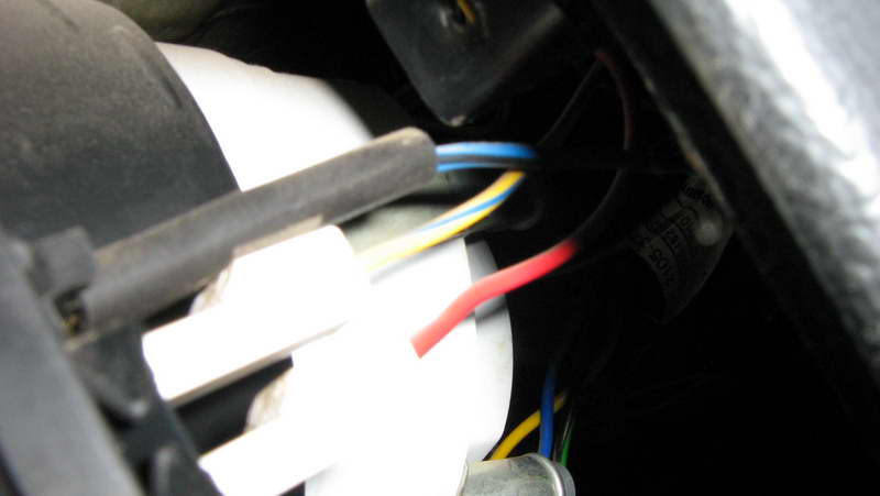

Народ! Помогите в 3х проводах разобраться! Не могу понять принципа подключения клавиши режимов отопителя. С первой скоростью все понятно. берется плюс и идет на резистор. А вот при включении второго режима,как получается? На резисторе тоже плюс остается и дополнительно плюс подается на безрезисторный провод мотора или плюс от резистора должен отпадать и подача должна идти только на безрезисторный провод? У меня просто переключатель от освещения ваз2108 не пойму как правильно на него скоммутировать?
O150rus
Сообщения: 402
Откуда: м.о.
Авто: Ваз 2107>21213. 2001г
mihail197 писал(а): А вот при включении второго режима плюс от резистора должен отпадать и подача должна идти только на безрезисторный провод

mihail197
Да всяко ладно - хоть плюс отпадёт с резистора , хоть останется .
Работать будет как нужно в обих вариантах .

mihail197 писал(а): переключатель от освещения ваз2108
mihail197
Сообщения: 930
Откуда: Ростов-на-Дону
Авто: Шевроле-Нива ВАЗ-2123 2004г.
Спасибо за поддержку. Поехал купил штатный переключатель. И тоже встал в ступор
. Начал вызванивать по схеме ничего не сходится. Посмотрел другие схемы и оказалось на каждой из трех разных схем свой вариант подключения.
А правильным оказывается
L-желтый (это подающийся (+))
V-красный (это на резистор, медленная скорость)
Н-синий (это на быстрое вращение)
D- это (+) от габаритов для лампочки подсветки клавиши
Т- это (-) для лампочки подсветки.
Так вот на ниве получается. Значит (+) либо там, либо там! Остальные схемы,-бред! Мож кому еще пригодиться!
