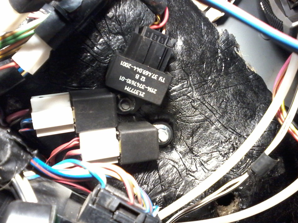

хорошо, если это реле стартера, тогда что у меня под капотом за реле на том месте, где реле стартера устанавливается....
Размер файла: 85.01 KB
Просмотрено: 400 раз(а)
Yurik 999

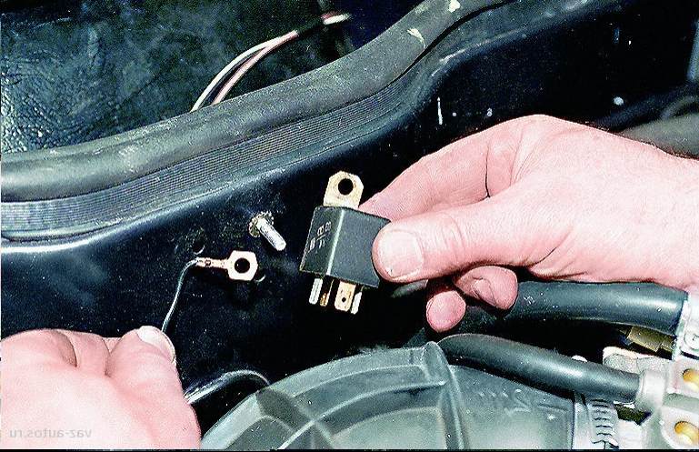

trand-make писал(а):
И я сейчас посмотрел, реле блокировки стартера должно вообще в подкапотном пространстве стоять
facepalm
1.У тебя не 9-ка, а 15-шка
2. это не реле стартера, которое у 09 под капотом, а реле блокировки стартера и находится оно под торпедой.
там висит какое-то на саморезике под капотом
- реле ПТФ.
да и второго реле там нет, кроме как на подогрев сидений
С другой стороны от рулевой колонки посмотри... supercool
trand-make
facepalm
- реле ПТФ.
хм, стоит задуматься теперь...значит, по сути, то, что оно два раза щелкает так и должно быть?

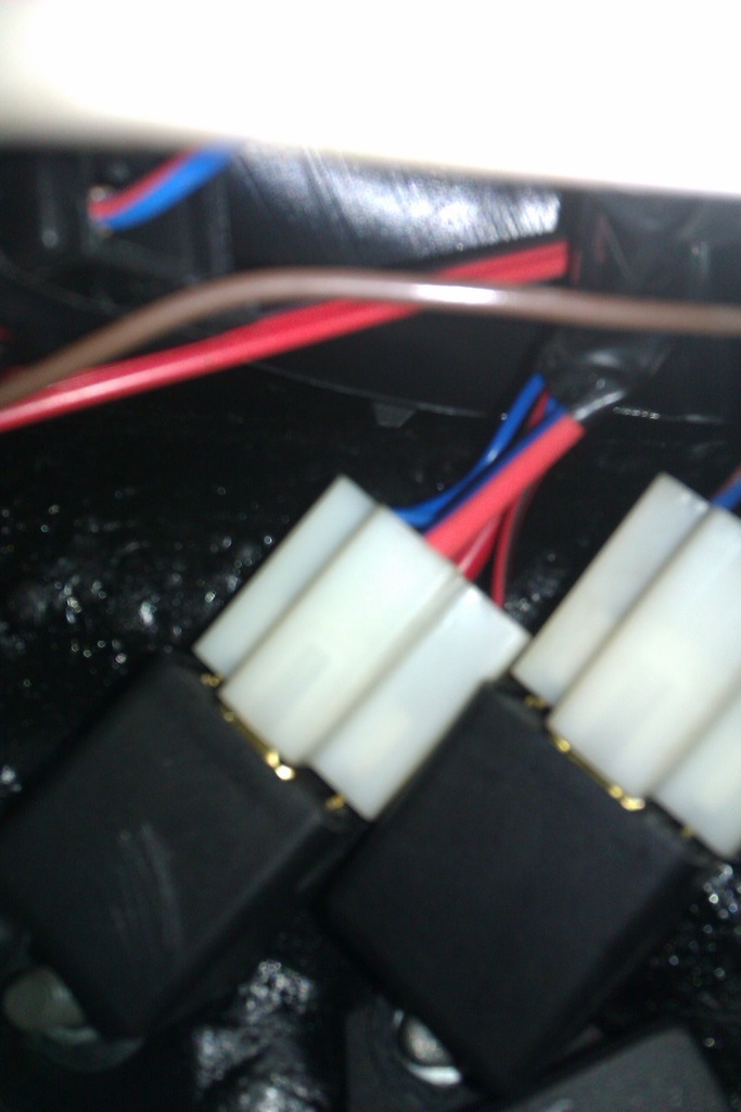

Добавлено спустя 5 минут 5 секунд:
и ещё вопросик, вот на этой картинке третье продолговатое реле-что это за реле?
Размер файла: 241.82 KB
Просмотрено: 585 раз(а)
Yurik 999
Для реле блокировки стартера - да. Есть сомнения - давай цвета приходящих к нему проводов - проверим. Wink
Добавлено спустя 3 минуты 2 секунды:
Реле задних противотуманных фар для кнопки без фиксации.

и все таки, парни, вопрос: одно реле-блокировки стартера, второе продолговатое-это противотуманки, а третье обычное? Если бы было подогрева сидений, то и щелкало бы при включении подогрева?
Размер файла: 49.1 KB
Просмотрено: 395 раз(а)
Yurik 999
а третье обычное?
Цвета проводов в колодке этого реле?

trand-make
Yurik 999 писал(а):
Скорее всего это реле разгрузки замка зажигания
вот фото сделал ) то реле, что отверткой поцарапано )
Размер файла: 109.67 KB
Просмотрено: 433 раз(а)
а третье обычное?
Вытащи и проверь без него .
Так быстрее всего получится.
