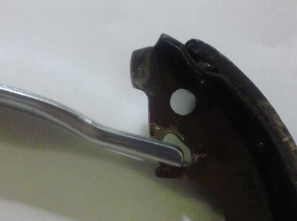

А вот что с планками делать это надо продумать заранее. У меня пока только такая мысль - один человек упирается в одну колодку, а другой через деревяшку забивает другую колодку. Чтобы втиснуть-таки эту планку до упора.

На фотке нет пружин,а планку при съемке ты слишком вверх задрал,потому и не входит - в колесе она по другому располагается.

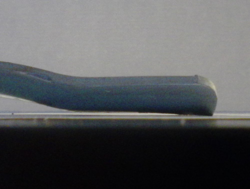

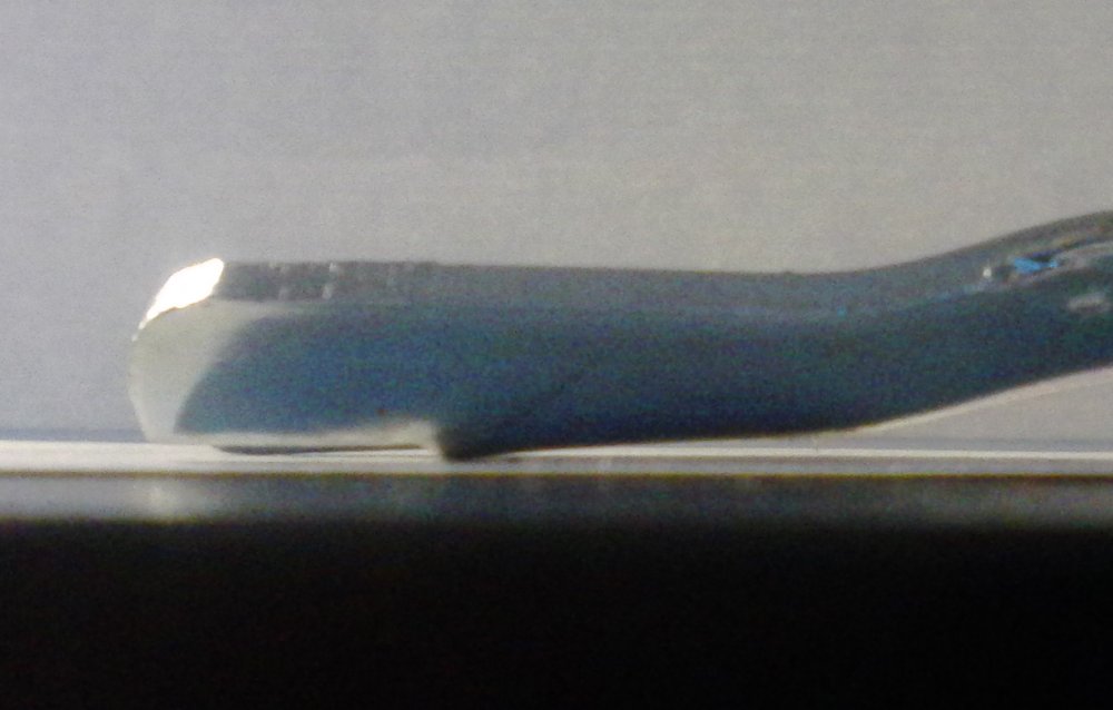

species
Только лишь в единственном случае - если планка КРИВАЯ!!!.
Положи на плоскость стола - у ровной концы с пазами должны быть параллельны столешнице.
Вероятно дело в этом. Вот так они выглядят на столе.
Размер файла: 65.33 KB
Просмотрено: 269 раз(а)
Размер файла: 69.72 KB
Просмотрено: 260 раз(а)
