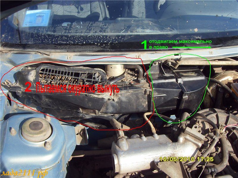

там хоть не поломано ничего в месте установки м-редуктора ?
вот нового образца
| zamena-radiatora-pechki-nov3.jpg |
