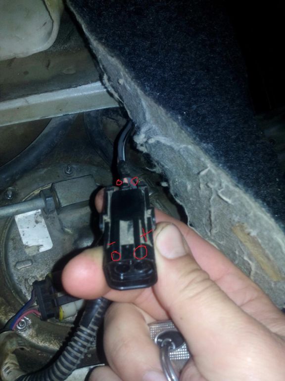

Единственная зацепка которую я нашел под вечер это то что к насосу не подходит питание чезер штейкер под задней седушкой
Незнаю правильно или нет я подсоеденил обычную лампочку H1 к штейкеру который идет на сам БН (фото 1 и 2) + и - и включил зажигание лампочка незагорелась напряжения нет

Подсоединял лампочку к этим двум проводам по середине серый + черно-белый минус включал зажигание лампочка не загорелась
Массу еще дополнительную кинул у насоса тоже не помогло кажется нет + а вот где именно пропадает плюс еще не понял и не успел уже стемнело

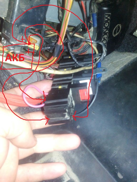

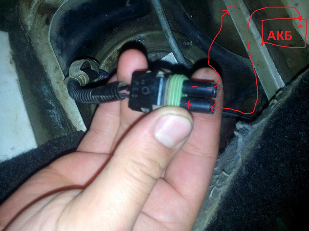

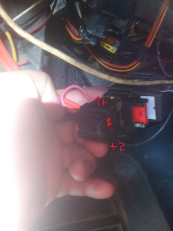

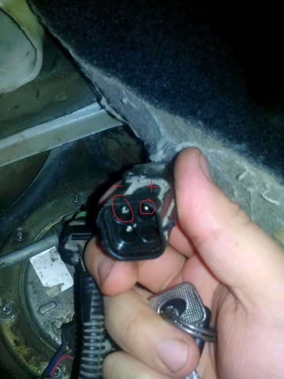

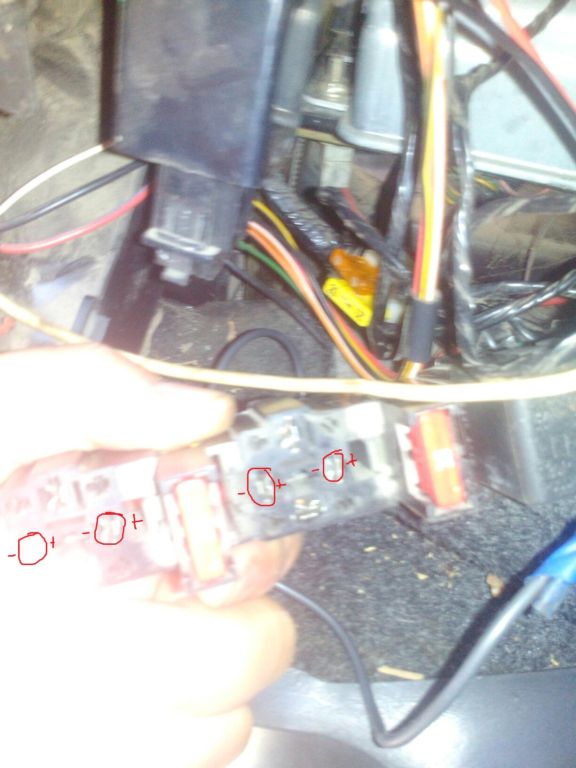

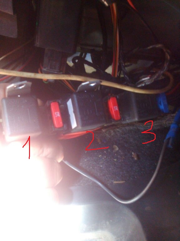

Проверял лампочкой доп блок с реле и вот что там нашел подробнее на фотках
Значит 1 фото расположение у меня релюшек что за что отвечает
(облазил кучу ссылок у всех все по разному распологаются)
1 реле это бензонасос 2 реле главное реле 3 реле вентилятор двигателя

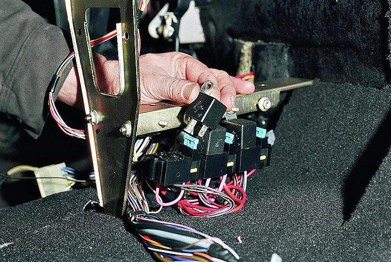

Фото 2 проверил наличие плюса постоянный плюс есть там где обвел кружочками

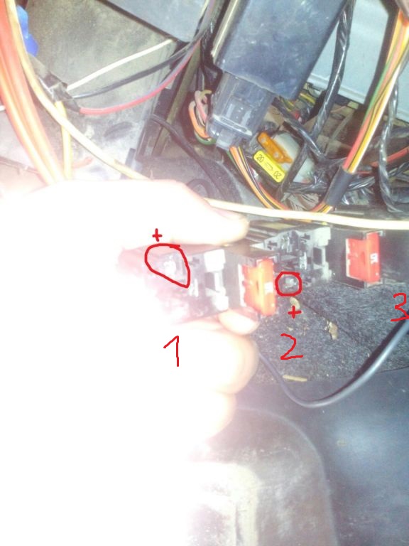

Фото 3 кинул перемычку напрямую проводом на первом реле ничего не произошло насос не качал на втором точно так же сделал ничего не произошло. на 3м реле включился вентилятор двигателя
Фото 4 через лампочку проверял наличие питания менял + и - местами включал в это время зажигание ничего нипроизошло лампочка незагорелась что на 1 что на 2м реле
Фото 5 кинул напрямую с акб + подробнее подрисовал куда и тоже ничего непроизошло
Фото 6 накинул напрямую плюс акума на бензонасос а минус на кузов у бака насос качает без проблем
Что делать что проверять дальше не знаю всю голову сломал

SuffeRiNG
Позвонил Диагносту который мне ставил прошивку он сказал чтоб я напрямую кинул + с акума на серый провод насоса и доехал до него завтра тут примерно 7-8км ехать недалеко
Я взял отключил прямой + провод от саба с кнопкой включения которая расположена возле меня выполняет функцию включения отключения саба
и кинул этот провод на бензонасос сел включил зажигание включил кнопку подачи + на этот провод насос закачал сразу завелась выключил кнопку машина заглохла вообщем главное смогу завтра доехать так до сто а там пускай уже диагност голову ломает
