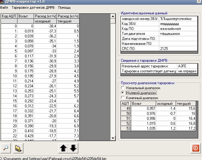

Вот тут тоже про Сименс тёрки, выложены цифири в разрезе "расход-АЦП". Так вот там, при нулевом расходе (т.е. мотор не заведён) АЦП 0,02 вольта... Pardon
А ещё проще: d.dmitry, у тебя же сто пудей СТР есть, открой какую-нить Январскую карту для классики да и глянь в ней тарировку ДМРВ. Всё ясно сразу станет, хотя бы по нулевому расходу. т.е. АЦП покоя будет известно.
тебеж говорят что при нулевом Р В , ацп 0 у симнса lol1
https://www.drive2.ru/l/5784991
Размер файла: 115.47 KB
Просмотрено: 587 раз(а)

Напряжение на ДМРВ на заглушенном 0,059 В, на холостых 0,742 В.
