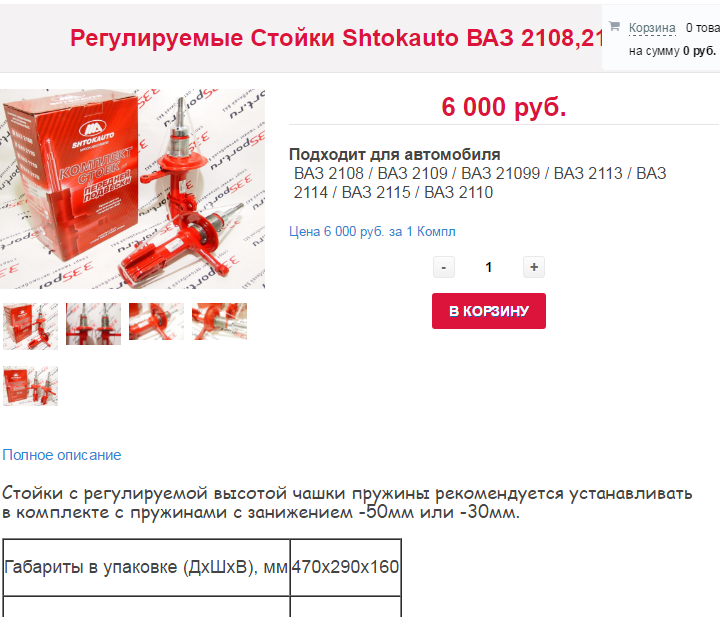

Вот примеры таких стоек-амортизаторов.
| ыпркер.PNG |

марсиянин
Сообщения: 746
Откуда: город Пермь
Прекрасное предложение! Перед загрузкой быстренько залезли и подняли чашки на оборотов пять. Надо ехать не груженным(?), залезли закрутили на оборотов пять. Особенное удовольствие это доставляет зимой или осенью.
Есть еще вариант регулировки не высоты , а жесткости
Едешь
, думаешь, мягковато(!?), остановился, открыл капот покрутил спицу на стойке, снова сел и поехал. Жестко! Снова открыл капот...
Есть и с автоматической регулировкой из салона, но крутят эту регулировку недолго по двум причинам: забывают и ломается. Не дешево
И самое главное, автор совсем не просил регулируемых стоек. Было перечислено , что есть в магазине и что выбрать...СС-20 комфорт или сааз. Не берите задние амортизаторы сс-20 с толстым штоком( 22мм)
