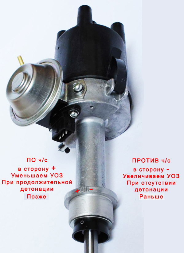

Кстати, коллеги, посмотрите пожалуйста, меня тут заклинило по поводу терминов, всё правильно написал?..
| Регултровка УОЗ.jpg |
Не правильная картинка! |
262.68 KB |
268 раз(а) |

Значит я на картинке своей не правильно написал слова "Раньше", "Позже"?
Так?..
| Регултровка УОЗ версия 2.jpg |
259.05 KB |
277 раз(а) |

splatty писал(а):Значит я на картинке своей не правильно написал слова "Раньше", "Позже"?
Всё правильно ты написАл.
Одупляй неспеша... я ведь тебе то же самое и написал, только немного другими словами. Ещё раз: смотрим на трамблёр сверху, крутим корпус по часовой - "позже"; крутим против часовой - "раньше". У тебя то же самое на картинке нарисовано!

NAUexx писал(а):то же самое на картинке нарисовано!
На второй картинке. Я на ней уже слова местами переставил, на первой выше значит не правильно... спасибо!..
Добавлено спустя 1 минуту 28 секунд:
Сообщения: 16982
Да, на второй картинке правильно, на первой - нет.
