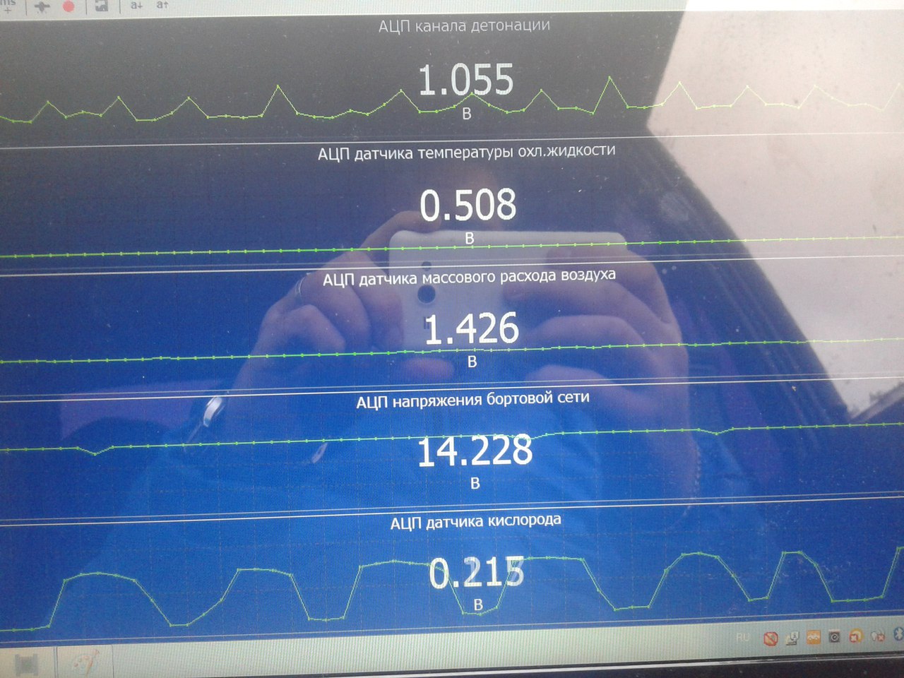

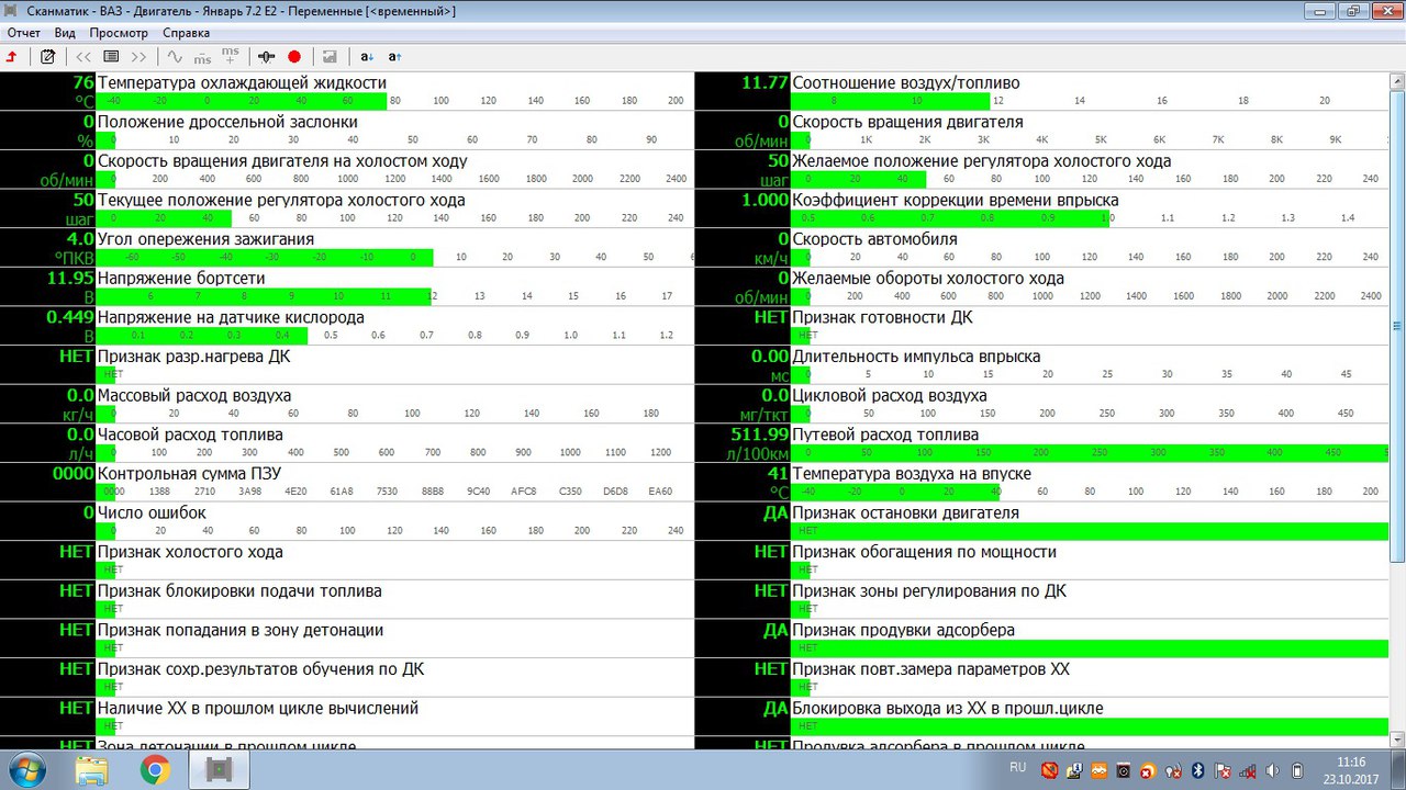

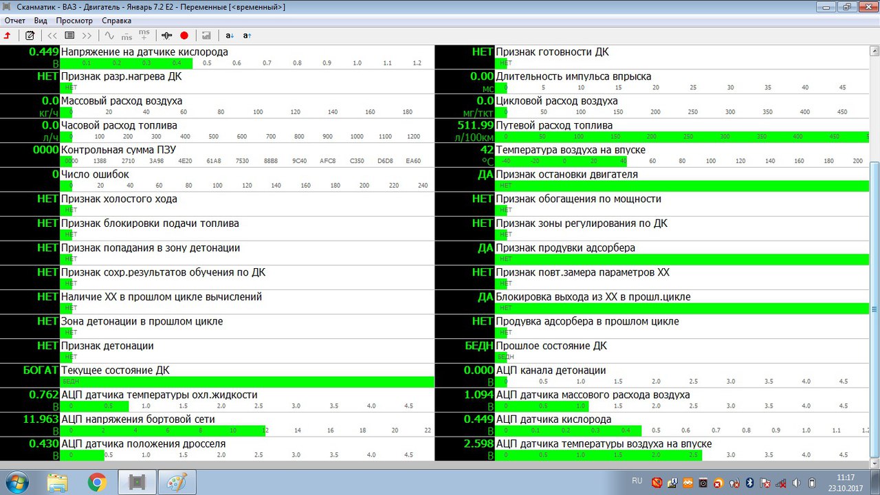

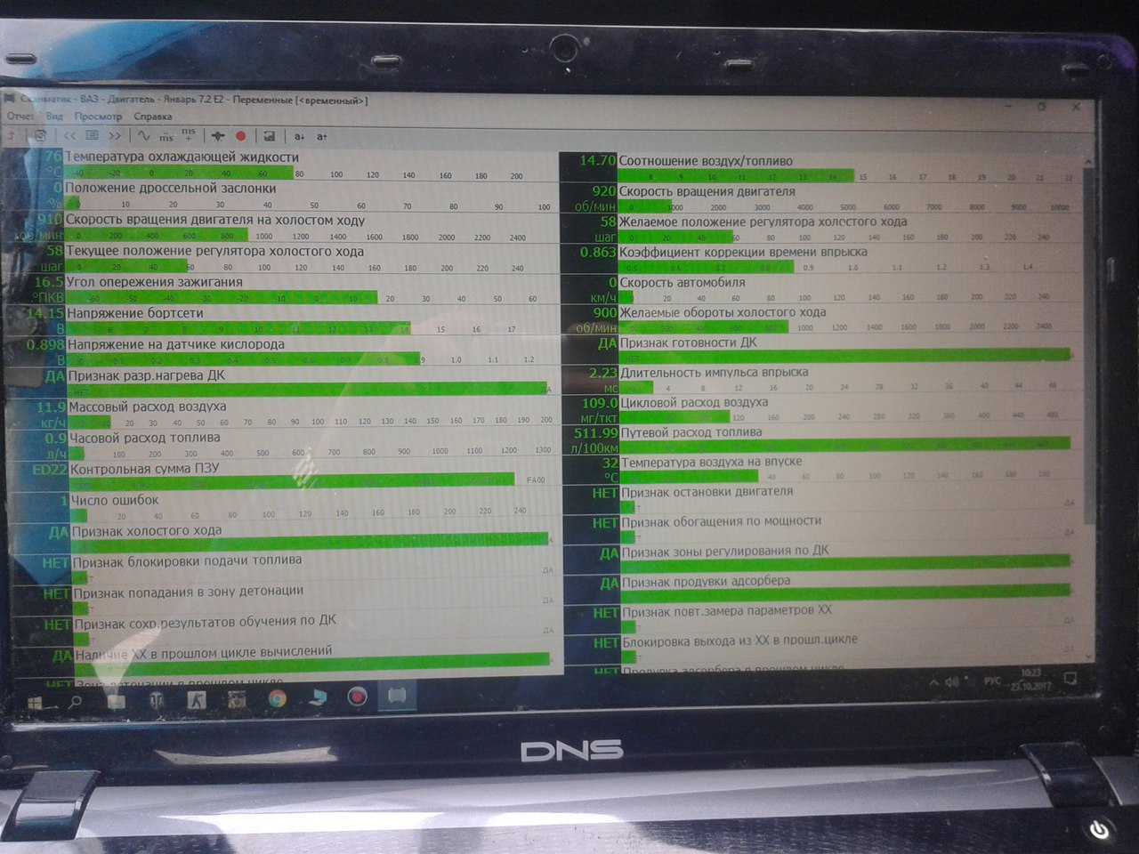

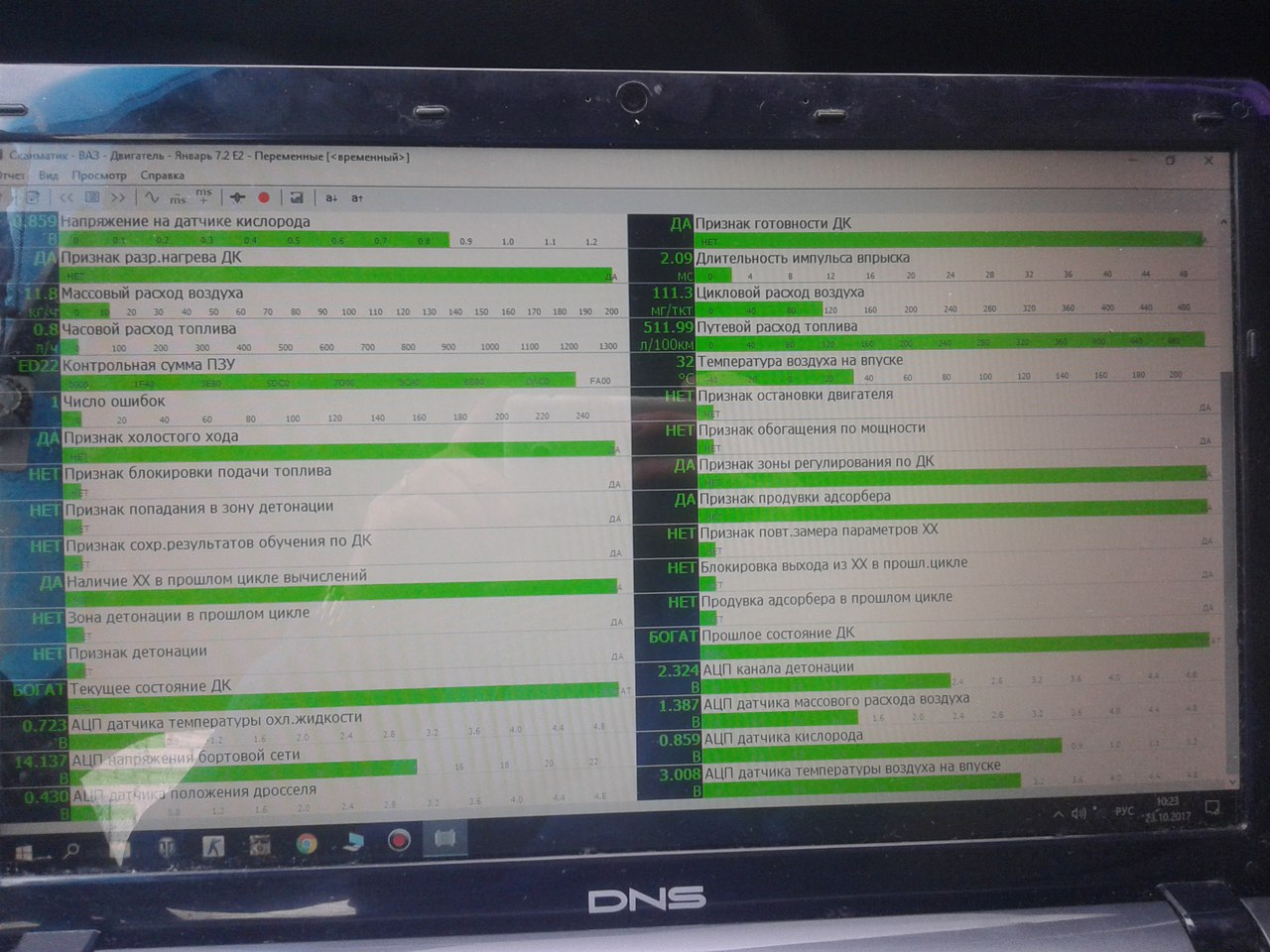

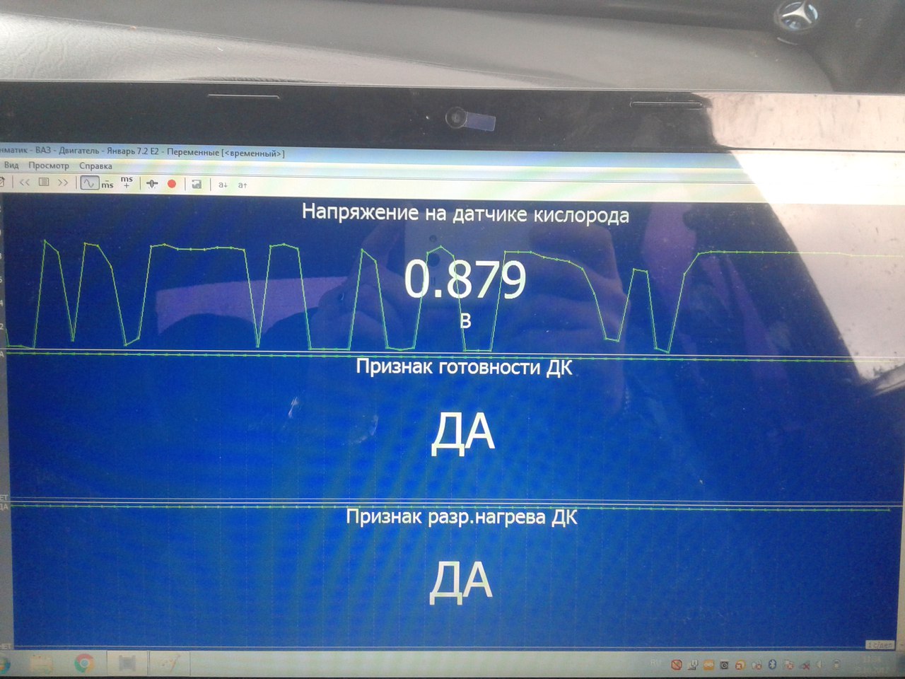

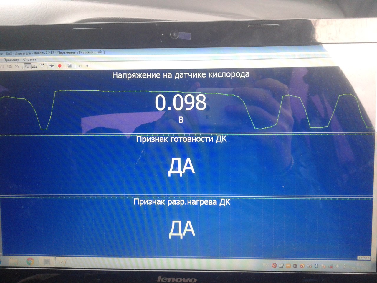

Сканматик 2. ВАЗ 2115. 1.5, 8кл. Январь 7.2 Е2. В основном проблема с высоким расходом топлива.
Вот что сам нашел в инете:
1. Желаемое положение регулятора холостого хода - 60 - 63. Норма - 40+/-15
2. Коэффициент коррекции времени впрыска - 0.664 - 0.703. Норма - 1+/-0,2
3. Напряжение на датчике кислорода - 0,098 - 0,742. Норма - 0,05 - 0,9
4. Длительность импульса впрыска - 1.86 - 1.92. Норма - 3.5 - 4.3.
5. Массовый расход воздуха - 11.9 - 12,4. Норма 7 - 12.
6. Цикловой расход воздуха - 114 - 120. Норма. 60 -80
7. ДМРВ - 1,094...
ДМРВ под замену, что еще? Фотки прилагаю.

А прогревать до рабочей температуры не надо?

Перепрошиться. Двигатель работает в попарно- параллельном режиме. Или датчик фаз приказал долго жить.

Рхх, дмрв менял. Показания лучше. Тему можно закрыть.
