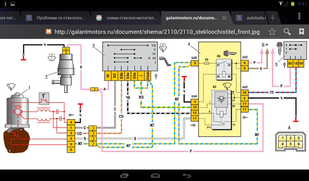

498-й писал(а):Когда релюшка вставлена и включено прерывистое положение, слышно, что щелкает, но дворники не работают.
аналогичное ...
пропала связь контакта "J" реле К2 с контактом 1 положения на руле ... по схеме реле этот контакт J подключается к +12 В через резистор 10 кОм
Реле исправно работает при включении омывания переднего стекла и задает 2 взмаха ...

Где находится этот резистор 10 к ?
причина в нарушении связи контакта 1-го положения переключателя на руле с блоком предохранителей, ГДЕ УСТАНОВЛЕНО РЕЛЕ СТЕЛООЧИСТИТЕЛЕЙ К2 523.3747
Есть у кого-нибудь точная схема проводки?

где резистор , покажи на схеме

отсутствует .... буду искать плохой контакт и восстанавливать норму
Сообщения: 47919
mitric писал(а):с контактом 1 положения на руле
На подрулевом переключателе контакт не 1,а тоже
j
mitric писал(а):по схеме реле этот контакт J подключается к +12 В через резистор 10 кОм
Не к "плюсу",а ко второй ноге микросхемы,и не через 10 кОм,а через 2,7 кОм.
Десятку-потенциометр ставят последовательно уже самостоятельно для возможности увеличения паузы между махами.

Спиди Гоньсчег,
т808, благодарю за детальную информацию!
Теперь я уверен, что искать нужно лишь плохие контакты соединений по двум концам желто-зеленого провода или на плате Блока предохранителей.
Сегодня же буду в теплом гараже и попытаюсь устранить дефект
