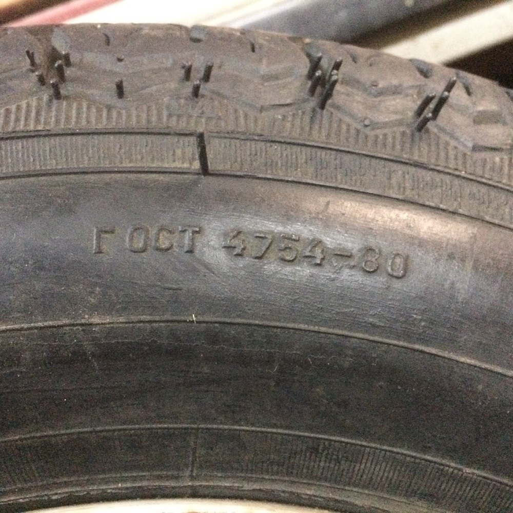

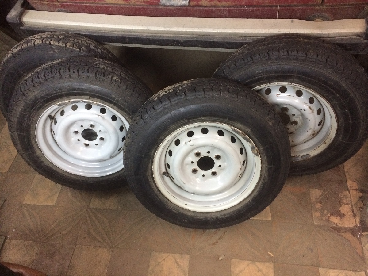

День добрый! Есть резина И-251. Но информации по ней не нашел негде. В чем отличие от ИН-251. Может кто знает?
				Резине лет 25-30. Не страшно?

				Niko_163 писал(а):День добрый! Есть резина И-251. Но информации по ней не нашел негде. В чем отличие от ИН-251. Может кто знает?
Скорее всего клон, выпущенный на другом предприятии. У тебя производителем кто указан? И фото протектора  выложи.

				Niko_163 писал(а):Хочу продать!
Кто же ее купит с такой датой изготовления?
Разве что даром,да и то лишь на прицеп в деревне.

				Похожа по пртектору на ИН-251, но чем мне кажется, то немножко отличается.
Завод изготовитель кто???  Нижнекамск? Если "да", то отличие от ИН-251 в том. что Инка выпускалась в Бобруйске, а Ишка в Нижнекамске.
Боюсь ошибиться, но это похоже "родная" диагональная резина. Не надо ее эксплуатировать. Во первых по сравнению с радиальной она полное г...о, в паре с радиальными колесами использовать ее категорически нельзя-уйдешь с трассы не поймешь как! Был такой опыт на целых 2500 км., после поставил радиал на обе оси-как в рай попал. Берегите себя. На прицеп-не знаю...очень старая резина. И на прицепе может бабахнуть , на скорости, беда будет. Ее можно попробовать толкнуть реставраторам, но это москва или питер. Больше она никому не нужна ИМХО.
