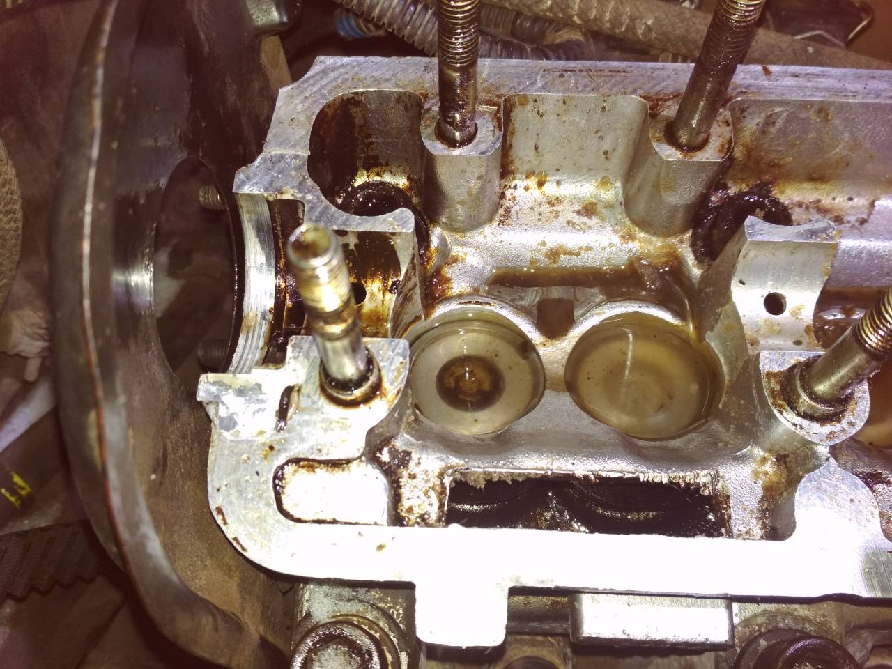

вот что выходит если залить плохое масло,подделку.в данном случае лукойл 5-40.машина нормально работала,заглушил,а завести уже не смог,т.к. клапана открытые остались.
стаканчики застряли.при попытке отбить через деревяшку только утонули совсем.пробовал отмочить никой-4 ,она замерзает (в гараже холодно).сейчас залил уксусом-посмотрим с утра что получится.пока что даже не крутятся ни в какую.

пришел только с гаража.фото увы не делал.достал кое как стаканчики,прям налет на них был.все отчистил.посадочное место тоже.собрал,начал заводить,давление не гаснет.заглушил,вышел,смотрю масло все на полу-фильтр развальцевался.значит заклинил редукционный клапан.
откручиваю болт шестигранный,плунжер не вылазит ни в какую.размачивал ,в итоге кое как сдернул.там тоже все отмыл.поставил-хер там,опять давит ,только теперь из под фильтра.
как быть теперь?посоветовали поставить шарик 11.5 вместо плунжера и пружину укоротить или сразу менять маслонасос.

что значит левак? Туда подсольнечного налить, стаканчики не заклинят. Проблема не в этом!! Ищи там, из за чего у тебя фильтр развальцевался..
Скорее всего в головку масло вообще не шло, или жуткий перегрев.. Другой причины клина стаканчиков скорее всего нет

а как же налет жуткий на них,а после чистки они ходят спокойно.
d.dmitry
Сообщения: 4306
Откуда: Краснодар
alexsashka
Если через фильтр продавливает наулицу, то возможно забиты мусором масляные каналы после фильтра.
Если выкрутить датчик давления масла, и фильтр снять. Дунуть в отверстие датчика, оно ж куда-то к фильтру должно додуться?

Была бы фотка налёта, было бы понятнее.
Чем отчистил налёт?
Налёт это возможно зажареное масло (потока масла то не было).
alexsashka писал(а):налет жуткий на них
Однозначно паленое масло,вернее это даже не масло,а какая-то бодяга типа олифы.
По той же причине и плунжер редукционного клапана прихватило.
Наверняка не вся канистра ушла и ты бы не выбрасывал остатки этой жижи,а проверил.

вот типа олифы да,пробег на нем был три тысячи.канистра с остатками масла осталась.

т808 писал(а):Однозначно паленое масло,вернее это даже не масло,а какая-то бодяга типа олифы.
+1 На подсолнечное похоже.
т808 писал(а):Наверняка не вся канистра ушла и ты бы не выбрасывал остатки этой жижи,
И чек заодно.
alexsashka писал(а):машина нормально работала,заглушил,а завести уже не смог,т.к. клапана открытые остались.
Масло в ваннах было? Если да ,то палёнка 100% Как то по молодости машинку швейную подсолнечным маслом смазал.
Заклинила напрочь.
торантино писал(а):На подсолнечное похоже.
Оно родная сестра олифы.
alexsashka писал(а):канистра с остатками масла осталась
Попробуй отлить немножко в жестянку и на плитке подержать его на грани закипания.

масло было в ваннах,я его даже шприцом убирал.

если место трения будет сильно нагрето (из за перегрева движка или трения "на сухуя"- масла нет в головке), то остатки масла прилипнут к раскаленной железке и будет ужасный налет

перегрева не было,и масло было в ваннах.

Вобщем то,теперь подумаай что с поршневыми и маслосьемными
Яб купил моющее масло,добавил присадку 5 мин ,бахнул лавра в поршневую на 4 ч,потом завел со всем этим,и пусть мотор молотит полчаса
А уж потом лить масло и ездить

Блин, я с вас фигею. Если с вами такого не было, значит такого быть в принципе не может? Летом делал такой мотор - у парнишки также склеило все, что можно. Вечером приехал, утром не завел. Все как у тс. Разбирали полностью весь двиг и мыли.
Добавлено спустя 4 минуты 10 секунд:
алекс спб писал(а):Яб купил моющее масло,добавил присадку 5 мин
не поможет, только полный разбор и мойка. Причем эту заразу не берет ни соляра, ни ацетон, 646 еле-еле. Отмывали средством для чистки кухонных плит.

вообщем все,мужики.не выдержал,сгонял в гараж.
поставил вместо поршенька в редукционный клапан шарик 11.5.завел,не давит больше из под фильтра,давляк не горит.завтра давление замерю еще.
двигатель промыл ,залил синтетику 5-30,двигатель больше не тарахтит как трактор,а шелестит.

Из-за топлива тоже может быть...была же несколько лет назад "масляная чума" в Москве, люди стояли с масленками горящими, замятыми фильтрами, много кто попал на капиталку...доказали же, что виной было некачественное топливо которое привело в желированию масла...хим реакция. Видимо как в "Джентельменах Удачи" кто то разбавлял бензин ослиной мочой.

кто теперь подскажет-адекватно ли будет вести себя шарик по сравнению с плунжером?давление в норме.пружинку по длине не подрезал тоже.
алекс спб
Сообщения: 6618
Откуда: Спб
Он работает на максимальных оборотах
Ну будет 3-4 вместо 5 очков,не принципиально думаю.на х ходу через время будет подтраввливать,таки посадочное не круглое

не понимаю как можно купить лукойл подделку.
я сначала подумал что вброс, действительно это скорее всего подсолнечное других вариантов у меня нет. масло надо брать на фирменных заправках, стоит копейки, гарантия качества довольно велика. удачи
надеюсь в продолжение не будет акуительного рассказа про
синтетику 5-30 (рЫклама)
которая все вылечила.
и есЧо с давлением теперь у тебя должно быть лучше чем на новом моторе.
только поршневую снимать однозначно придется. ибо самая высокая температура вокруг колец и стаканчиков.
шарик нормально будет себя вести. но проще все вставить обратно.
