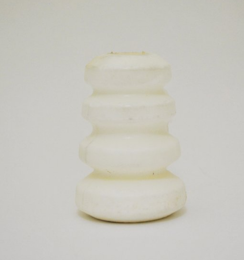

Спрошу здесь, хочу менять задние аморты и вместе с ними отбойники, так вот какие отбойники брать, в магазе лежат Челябинские вот фото.
Или взять Автовазовские, фото не нашел к сожалению, нет вернее есть но их так много не поймешь где автоваз.
Амортизаторы если что KYB-Excel-G.

алекс спб
Белые хватает на пару лет,меняются при любом снятии стойки.рыжие ещё ничего
Bosoi
Спасибо. Посмотрю что со старыми, но скорее всего поменяю, сегодня взял белые, эти новой формы, будем посмотреть.
