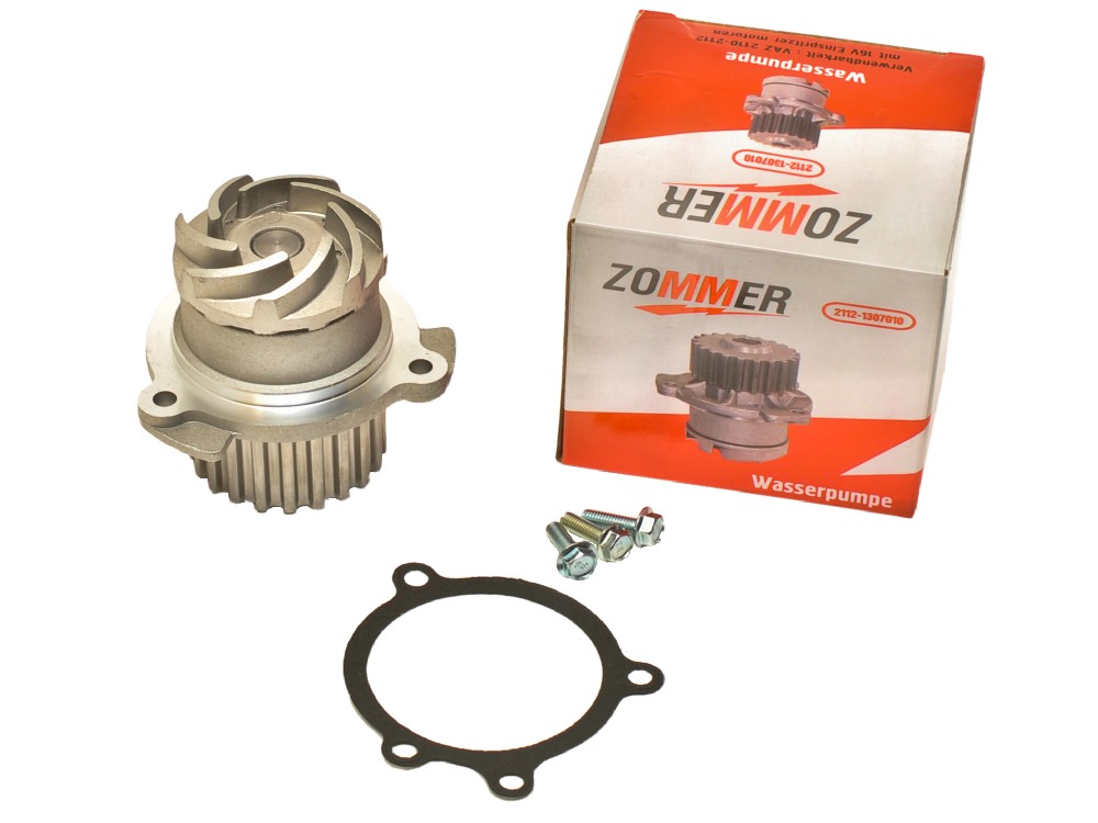

Milly
Сообщения: 597
Откуда: г. Арзамас, Нижегородская обл.
Авто: 21102 - 2002 г.в.
помпа zommer

ТС-ру, у моего товарища была ситуация - проворачивалась крыльчатка, из-за этого грелась.
Milly писал(а):Про зазор буду знать, но блин как тогда её покупать эту помпу
У правильной помпы расстояние до диаметра окружности крыльчатки 55,0мм. должно быть 49,8 плюс/минус 0,2 мм.
Вот так:
