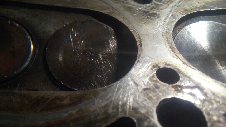

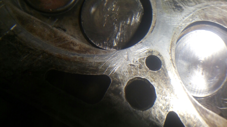

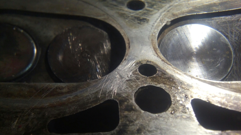

Доброго времени суток.
Моторист сделал головке ревизию, сказал не повело, но смущало пятнышко, поширкал и увиделSadфото).
Это проблемно?

Вова Длинный
Я же писАл, что
Вова Длинный писал(а):
после снятия башку однозначно шлифануть, даже если ее и не повело.
Там по глубине сколько "минус металла"?
Брут
Не мерил.
А до скольки можно шлифовать?
Вова Длинный
Теоретически, что бы до клапанов не достать, а по факту - 1-2 десятки.
Опять же, машина на бензине или на газе?
Брут
Вова Длинный
Брут писал(а):
Газ
Пилите, Шура... (с)
Посоветуйся с мотористами, я же не вижу, насколько реальная глубина раковины, но полагаю, что можно сошлифовать настолько, что бы ее убрать.
