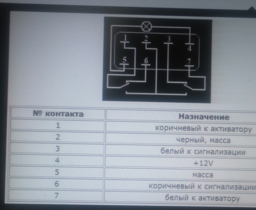

Проблема следующая: при установленной кнопке с сигналки двери не открываются и не закрываются. Кнопку отключил от фишки - работает все без проблем. Вечером никак не смог снять фишку чтобы проверить, потому машина была на сигнализации но с открытой водительской дверью. Кнопка была подключена следующим образом: 2 контакт маса (минус который был в фишке для 5ти подводного актуатора), 1 и 7 - контакты отпирание/запирание. Сегодня подключил к масе 5 контакт - вроде бы работает пока что и с салона и с сигналки закрывает. Перед тем как переподключил кнопку разобрал торпеду, добрался до блока сигналки, смотрел схемы, резал провода некоторые и смотрел на реакцию, ничего. Пошел по проводам дальше к блоке ЦЗ, там все нормально, предохраниели целые. Не знаю какую роль играет тот доп контакт на кнопке, но пока все работает.
Может кому пригодится
| S81217-13223110.jpg |
Вот схема по которой подключил второй раз, задействованы только маса и сигнальные |
184.33 KB |
507 раз(а) |

А я ваще не одуплил этих танцев с бубном/кнопкой...
Раз уж вскрыл дверь и торпеду, добрался до сиги и блока БУБД, то уж и делал бы всё по фен-шую, т.е. ставил бы 5-ти проводной актуатор, а сигу с БУБД "дружил" бы вот по
такой схеме. При такой дружбе замки будут работать при выходе из строя любого из "участников" процесса, т.е. крякнул БУБД или микрик в водительской двери - не беда, сига будет отпирать/запирать замки. Крякнула сига - ЦЗ сохранит свои функции и будет отпирать/запирать с ключа/солдатика водительской двери.
У меня так, ток диодов не ставил, они там и нафиг не нужны, запираю хоть с сиги, хоть с ключа.
