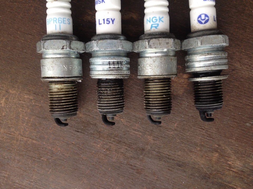

До того как двигатель начал троить, иногда на ходу появлялись провалы (резко сбрасывались обороты, затем поднимались опять). При очередном прогреве машины, двигатель жестко начал троить. Повытыкал бронепровода, оказалось, что 1 и 4 цилиндр не работают. Замерял компрессию - примерно 10 везде (+- 1 очко). Бензин есть, искра тоже (зажигание выставлено нормально). Выкручивал свечи, они с черным нагаром, я их почистил как смог.

Jiga03 писал(а):свечи, они с черным нагаром, я их почистил как смог.
Свечи чистить не имеет смысла,но зазоры на них проверить и отрегулировать НЕОБХОДИМО.
Сухой черный нагар на юбке изолятора говорит о неправильной регулировке карбюратора.
При этом еще и топливо будет расходовать больше нормы.

Jiga03 писал(а):Выкручивал свечи
Чем обусловлено (в профиле троечка указана) применение резистивных свечей для впрыска? В качестве примера, вижу у ТС на фото NGK BPR6ES11, а в постах прочитывается наличие карба. Кста, выработка центрального электрода у свечей 1-3 и 2-4 (по порядку на фото) не одинакова.
