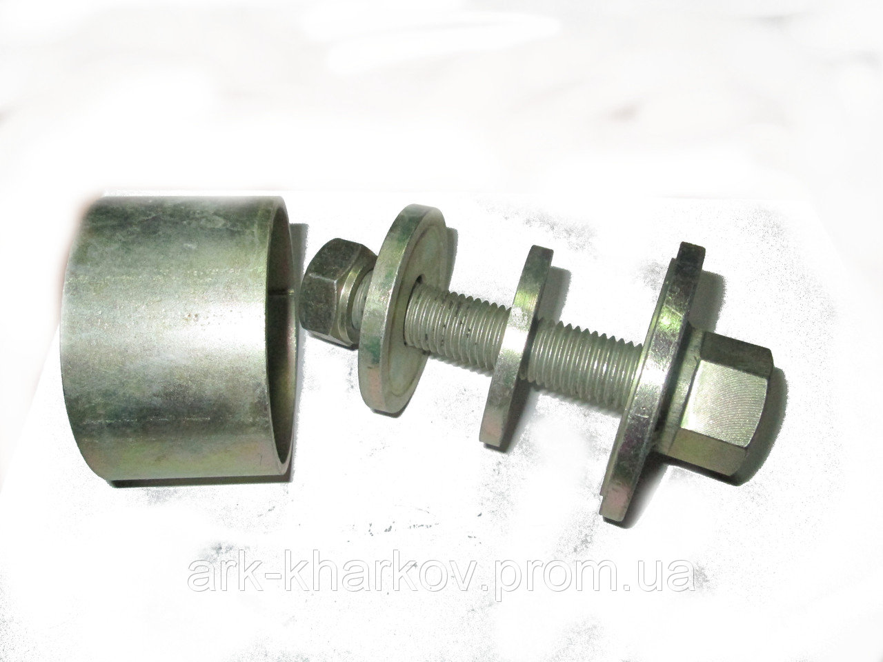

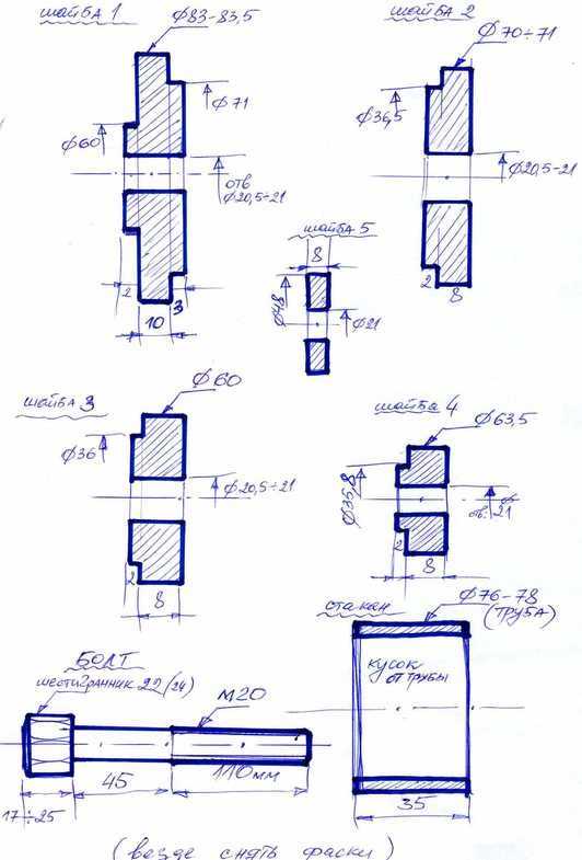

Ребята выручайте. Хочу заказать токарю съёмник ступичных подшипников
по типу, как на фото именно для самар. Нарыл вот такой чертёж, но что-то мне кажется это от другого автомобиля. Если у кого есть поделитесь пожалуйста.
Чертеж правильный! Good
А размеры шайб и втулок сделаешь под свои передние и задние подшипники.
Для грамотного токаря достаточно знать наружные диаметры подшипников.

Токарь у меня друг. Выточит бесплатно. Скинь пожалуйста размеры?
Yaffet
Ещё акутален вопрос?
Если да - вечером скину фотки и эскизы с размерами съемника для передних ступичных для Самары.
Самый нормальный из всего, что встречал, не умеет только ступицу из кулака выдавливать.

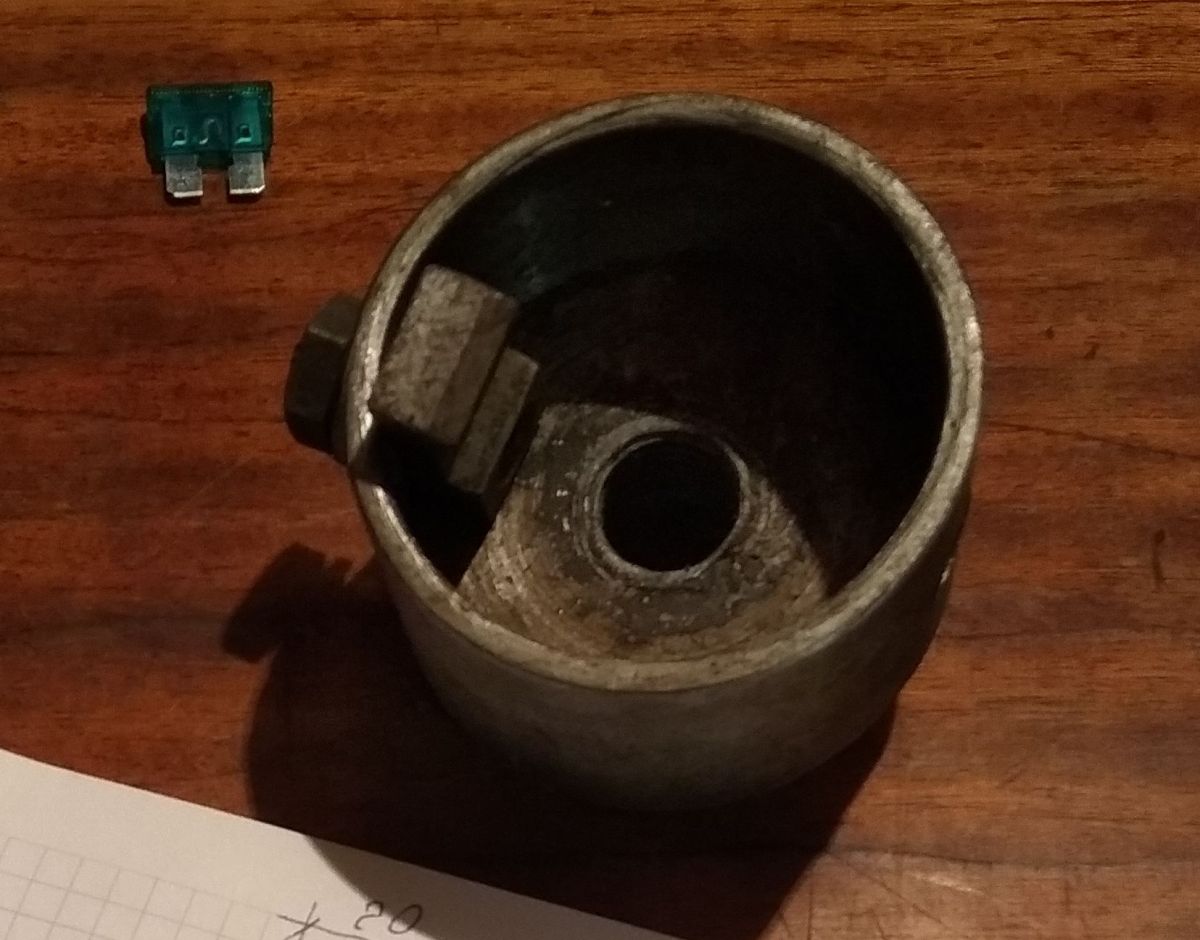

Это чашка.
Добавлено спустя 3 минуты 32 секунды:
Особенности: внутренний диаметр чашки - в неё должен входить подшипник.

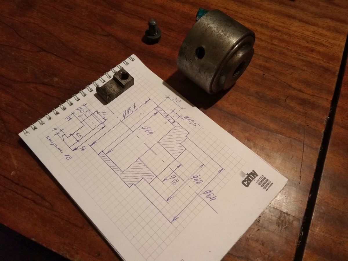

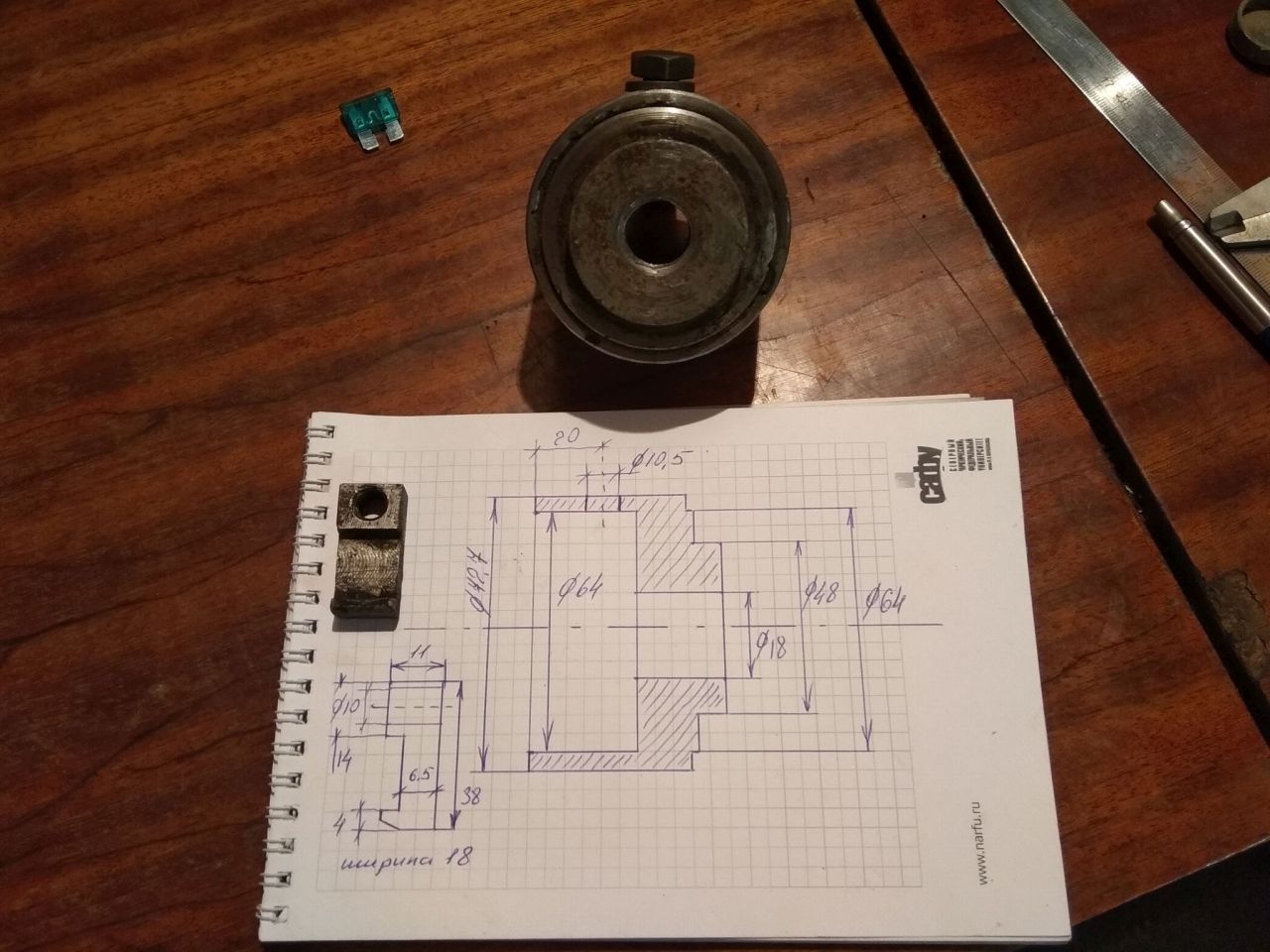

Добавлено спустя 1 минуту 27 секунд:
Маленьких детальки две, это мини-съемник для части внутренней обоймы подшипника, которая остается на ступице (которую болгаркой спиливают).
Добавлено спустя 3 минуты 46 секунд:

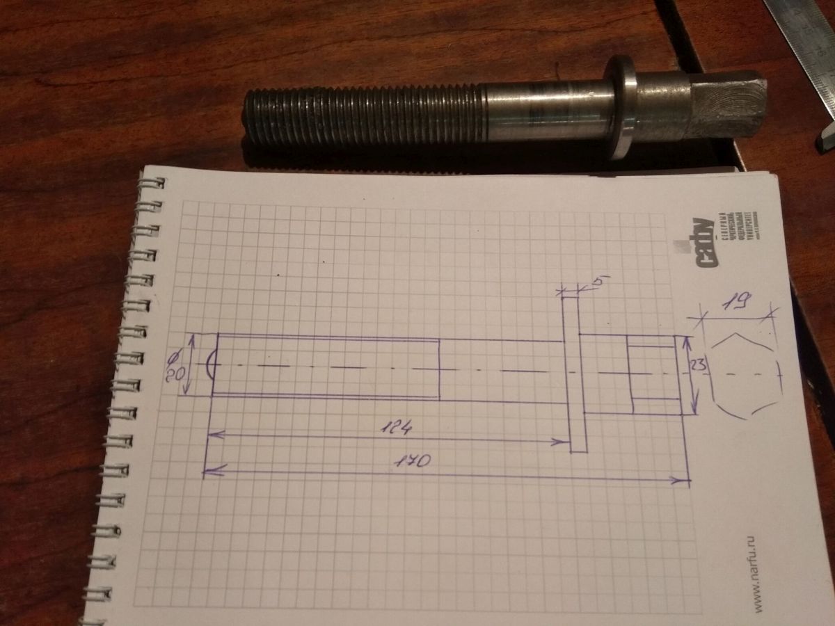

Винт - с ним все понятно. Под ключ или головку на 19. В переднем торце высверлено отверстие под шарик от подшипника, шарик заклепан, чтобы не вываливался).
Добавлено спустя 4 минуты 50 секунд:

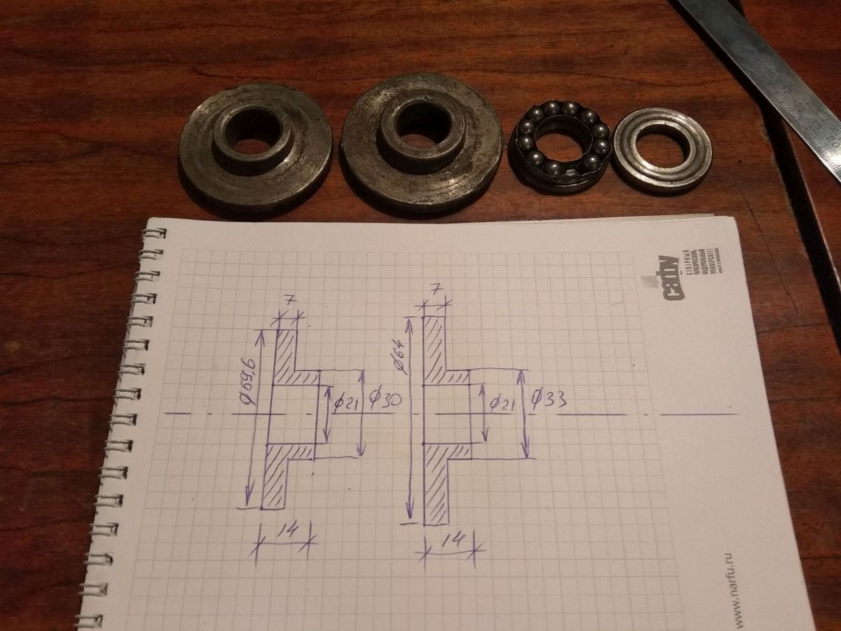

Ну, и шайбы + упорный подшипник (дерьмо редкостное, шел в комплекте, потом другой докупал, шарики вываливаются и теряются... но других, увы, не видел).
ЗЫ. Фоткал на тапок, поэтому прошу прощения)
ЗЗЫ. В комплекте была ещё маленькая шайбочка, в неё упирается шток, когда снимаем обойму со ступицы, но я её потерял(
Добавлено спустя 1 минуту 26 секунд:
Да, и с диаметром резьбы - размеры разные, т.к. штангенциркуль внутреннюю и наружную по разному меряет)

Для Калиновских подшипников этот сьемник подходит только для запрессовки, выпрессовать подшипник не получится - он не входит в чашку.
Я для Калины сделал из трубы подходящей чашку: трубу разрезал вдоль, сжал, проварил шов, с одной стороны приварил "шайбу", теперь и подшипники прессую, и сайлентблоки на другой машине.
