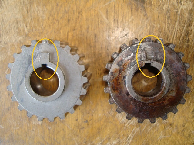

Александр_161, такие симптомы возможны, если раскрошилась шпонка шестерни шкива генератора

serg_42 писал(а):Александр_161, такие симптомы возможны, если раскрошилась шпонка шестерни шкива генератора
Спасибо проверю !

serg_42
+1 ремонтировал недавно 15шку с такой бедой, тоже ехал человек вгору и внезапно пропала тяга, до меня доехал и все, больше не заводилась. Схватывает и все. Полез смотреть и выявил, что нету шпонки, которая демпфер держит и его подвернуло, соответственно искра есть, но фазы сбиты. Повернул на место, завел без ремня, все хорошо. Ремень накинул, завел, опять провернуло. Поехал чудак за шпонкой. Сейчас все нормально. При чем я сразу полез диагностику делать, ни одной ошибки нету.
Так же может и шпонку кв провернуть. Вот две ситуации.

dirton20 писал(а):serg_42
Спасибо! Вот да тоже никаких ошибок нету смотрел спасибо за совет
Шпонка на месте
