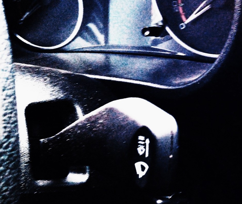

Гидро, электрокорректор?
Брут
Корректор гидро: походу надо выставить приемлемое положение и забить на него ))))

Гидро без проблем на электро сменить можно, ток к нему надо простой стаб на питание прикрутить, понижающий, а то там два операционника бывают вылетают.
Брут
У меня не БК с рычажком и кнопочкой
Кнопка есть только на щитке приборов
Меню со звуковой подсказкой нет
