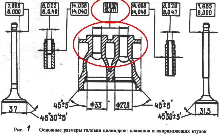

Имеется приора,16 клапанка, нужны заводские размеры посадочного места в ГБЦ под направляющую втулку клапана
На прикрепленной фотке отмечу красным цветом размер какой мне нужен(на фотке 8 valve)
Кто поможет делом-тому к карме +99999999% на 10 лет вперед!
Поиск курил,инет тоже,только на 8 клапанку есть,а на 16 нет....
Помогите пожалуйста,очень нужно!!!!

погляди на картинку еще раз,мне не эти размеры нужны,их я видел и знаю,мне посадочное место под втулку нужно,заводской размер.
Если вас интересует допуск на отверстие,могу предположить что он стандартный N7 http://gk-drawing.ru/tables/h7h11.php естественно если допуск на втулку аналогичен,это легко проверить, замерив диаметр втулки микрометром.
DJ0nny
ориентируйся на 8 клап размеры . -1 мм
пересчитай их с учётом размеров направляек 2112
Внутренний диаметр направляющих втулок равен 7+0015 мм, а наружный (для втулок, поставляемых в запасные части) - 12,079-12,090 и 12,279-12,290 мм (втулка, увеличенная на 0,2 мм).
Vit59
DJ0nny писал(а):
ориентируйся на 8 клап размеры /
facepalm
Допуск на отверстие под втулку(-0,002)
на рисунке выложенном выше, мягко говоря некорректен. По этому как уже писал выше, не надо фантазировать, нужно просто измерить диаметр втулки запрессованной на заводе,а потом уже зная натяг в этом соединении можно говорить и о заводском допуске.
DJ0nny
да никто с твоей таблицей не спорит
интересна логика ваза .
1решили увеличить натяг в сопряжении
2или так-же оставили . расширив отверствие в гбц.
предположу первое т.к температурное расширение у втулок этих другое , думаю решили их зажать посильней
