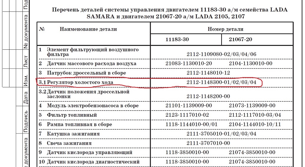

А чтоб ты больше башню себе не ломал и нас тут не доставал муками выбора РХХ, внизу скрин из мануала ПРОИЗВОДИТЕЛЯ по комплектации.
