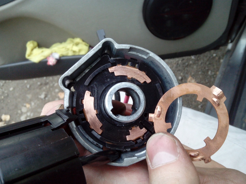

2. ЗЗ (куда нужно лезть - см. фото ниже)
3. Большое падение напруги на участке цепи от аккума, до ЗЗ (розовый провод на вывод "30" ЗЗ).
Померяй, только уже тестером, напругу в момент прокрутки ключом на 15-ом выводе ЗЗ (голубой с чёрной полосой провод).
Размер файла: 237,8 KB
Просмотрено: 253 раз(а)
